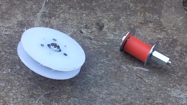

Tein tähän taittopyörän. Materiaalina oli leikkuulauta ja ämpäri :) Reikäsahalla sopivankokoisia kiekkoja ja niihin silmämääräisesti keskelle poraten sopivankokoinen reikä. Sitten pulttiin kiinni ja sorvaus porakoneessa, niin sain keskireiän oikeasti keskelle. Lopulta koko nippu ruuveilla kasaan. Yhdellä kuulalaakerilla laakeroitu. Keskiharjanne(ämpäri) on, mutta hammastuksia en viitsinyt tehdä.
Tein myös paluupuolen ohjaimen. Pultti, kaksi prikkaa ja aurauskepin pätkä.

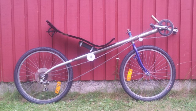

Laitoin rullat runkoon kiinni ja tuommoisen väliaikaisen tolpan, niin saa peltipenkin tähänkin. Meni vaan turhan loivaan kulmaan - ei tämä mikään highraceri ole :mrgreen:

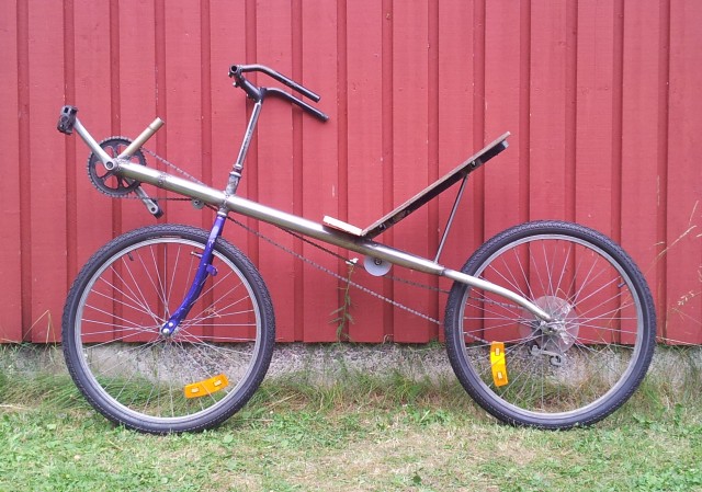

Tuntui tuon peltipenkin kanssa aivan liian korkealta. Penkki on tietysti matalampaa tarkoitettu ja siinäkin kokeilin voiko etureunassa olla noin isoa hyppyriä. Mielessäni sovittelin jo 24 tuumaisia renkita. Laitoin kuitenkin keulapuomin poikki ja otin pois kaikki ylimääräiset neljä senttiä. Uusi kokeilu penkki laudasta ja vanerista hieman pystympään. Sen jälkeen istumaan niin hyvin ylsi kantapäät maahan. Se on äärirajalla pienestä kiinni.
Sitten ohjaustangon kimppuun. Pystärin ohjauskannattimesta "sarvi" pois ja sopiva putki päälle, johon toinen ohjauskannatin. Suora tanko ja siihen jatketut nousukahvat, niin on aerobar valmis. Kannatin saisi tosin olla pidempi. Nyt ottaa polvi tankoon samalla hetkellä kuin kantapää ottaa renkaaseen.
Koeistunnassa tuntui oikein mukavalta. Piti istua toinenkin hetki pyörän päällä 8)

Jos sen kääntää, pyörällä ei voi polkea lainkaan! Ei sitä tosin nytkään voi ajaa, kun se on osittain vain heftissä ja ohjausakselilta puuttuu klemmari.Tässä vaiheessa tuon kannattimen poikki laitto ja pala väliin on enään pikku juttu.
Mulla on jalan sisäpituus 76cm ja pyörän penkin alimman kohdan korkeus 63cm. Saattaisi olla aika hankala pujottautua takana olevan tangon taakse. Eikä tälleen tule heiluria. Toisaalta varmaan tanko sylissäkin toimisi. Ajeleehan Slywayllä lyhyetkin :shock:

Ajoasento on tuolleen erittäin hyvän tuntuinen :wink: En tee tuohon mitään muutoksia ennen koeajoa.
Tuo tangon polveen osuminen on sisäkurvin puoleiseen tangon poikittaiseen osaan. Siihen ei isoa muutosta tarvinne tehdä, koska eturengas estää kuitenkin sisemmällä jalalla polkemisen tiukassa käännöksessä.
