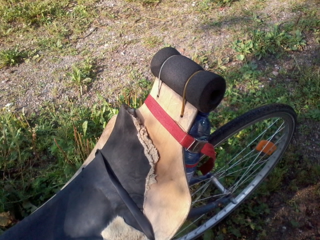

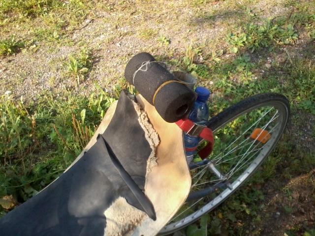

MBB niskatuki on penkinjatke, pehmuste kääntyy 2 eri asentoon. Pystympää voi käyttää lyhyitä aikoja tarkemmas ajos.
2014-08-12 17.15.39.jpg (301.89 KiB) Katsottu 2026 kertaa
2014-08-12 17.15.46.jpg (305.86 KiB) Katsottu 2026 kertaa
