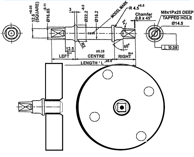

Minä en näe välttämättä tarvetta muulle jigille, kuin jakopäälle (jakolaite, kuva alla), jollainen löytyy lähes joka pajasta jo nyt -Tepoltakin. Siihen neilöakseli pystyyn ja 1) kampi kiinni tähän tarkasti pystyssä seisovaan akseliin. Sitten tuki polkimen reiän ja porapöydän väliin pitkällä pultilla tai kierretangolla ja muutamalla mutterilla. Kierretään jakopää poran kohdalle ja porataan ja kierteytetään. Näin se käy.
Multa puuttuu vielä keskitys/ohjuritappi jakopään ja 3-leukapakan väliltä. Jossain vaiheessa sellaisen sorvailen. Sen jälkeen voidaan kokeilla kampien lyhentämistä meikäläisen luona, jos porukka vaan malttaa odottaa :wink: . Tämähän ei toki estä innokkaimpia touhuamasta kukin omilla tahoillaan. Kampien pätkimisen yhteissessio(t) voidaan myös pitää jossain muuallakin.
Riittäähän periaatteessa tuo pelkkä istukkakin. Sen takapinta on kohtisuorassa leukoihin kiinnitettävän akselin suhteen, joten kiinnittämällä tuon istukan vaikka festiraudoilla poran (ristisyöttö)pöytään ja jatkamalla kohdasta 1. päästään samaan tulokseen.

Toisaalta, voisihan tuollaisen tarkasti pystyyn asetetun neliöakselin pään tehdä myös erikseen: Porataan paksuhkoon teräslevyyn akselin keskikohdan kokoinen reikä. Lyödään akseli siihen ja hitsataan vastapuolelta kiinni levyyn. Laitetaan akselista kiinni sorviin ja sorvataan levyn alapinta tasan kohtisuoraksi akselin suhteen. Tulos kiinni porapöytään ja homma jatkuu kohdasta 1.
Okei. Mä teen tämmöisen jälkimmäisen mallin. Katotaan miten se sitten toimii.
Edit. Siinähän on fiksua katsella suoraan ne kiinnitysreiät poraustasolle samaan hintaan.

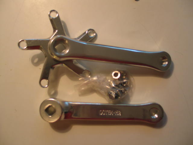

Kattelin noita Pyörätohtorilta ostettuja 152mm kampia, molemmat saattas olla lyhennettävissä. Niistä sais 120mm tai lyhyemmät.

PItänee tutkia onko noi 152 Dotekin soveliaat. Tohtorilta nämäkin = 15€
Romuista kantsii katella. Shimanon alumiinisia noissa näyttäis olevan useimmiten - osa sopinee ihan hyvin tähän lyhentelyyn. Mulle osui tämmöiset.
Re: Kampien lyhentäminen
Yhdet tuollaiset Deoret pyörii jemulissa, mutta aika ohuesti jää materiaalia reiän ympärille. Kammen leveys vain 26mm tuossa kapeassa kohdassa ja takapuolelta voimakkaasti pyöristetty.

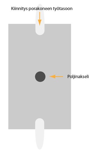

Laita niin päin, että reiät passaa t-pulttiuriin niin, että kammenpituutta pääsee muuttamaan työntämällä akseliasetelmaa t-urassa.
Täh.
Oonko mä vähän tyhmä kun mieleen tulee vaan että se olis näin simppeli. Mitoitus ei nyt ole tietenkään kohdillaan. Mutta eiks toi nyt sovi mihin vaan koneeseen jos tekee noista kiinnityskohdista riittävän pitkä/syvät? Onko sne työtasot jotenkin vakioitu mitoiltaan?
Viestit: 14408
Isommissa pylväsporakoneissa on aina t-uralaatta, pienemmissä läpi menevät reiät tai pitkät reiät. Kiinnitysreikiä kannattaa porailla riittävästi, vaikka tuollainen kyllä pysyy varmasti kahdella riittävän hyvin kiinni, kunhan sattuvat reiät kohdalleen. Pahvimallilla kannattanee käydä porapöydällä sovittelemassa reiänpaikkoja. Festiraudalla tietysti saa kiinni, vaikkei olekaan reikä kohdallaan, mutta se saattaa olla kammen tiellä, varsinkin jos porataan rattaat paikoillaan. Kannattanee tehdä kuvaani pidempi akseli, jotta rattaan alle mahtuu ainakin kiinnityspulttien päät, jopa festraudat.
Kiinnityslevyn kannattanee olla pyöreä, sillä pitkän suorakulmaisen levyn sorvaaminen alapinnaltaan akselin suhteen ja varassa kohtisuoraksi voi olla suorakulmaiselle levylle hankala tehtävä. Ainakin kannattaa porata akselin katkaistuun päähän keskiökuoppa ja laittaa keskiökärki tukemaan sorvauksen ajaksi.
Noi oli leveimmät mitä mun kasasta löytyi.
Kävin puolenkymmentä erilaista kampea mittaamassa ja kaikissa tulee eteen sama ongelma. Jos reikää siirtää 40mm 172mm --> 132mm niin kaikissa ohenee reiän sivuille jäävän materiaalin poikkipinta-ala arviolta puoleen alkuperäisen kohdan poikkipinta-alasta. Jos huomioidaan muoto ja reiän ympärille tulevan tasoituksen tarve niin lyhennetty kampi on kestävyydeltään alle puolet lyhentämättömästä :( Jokun pitäisi testata että kestääkö...
