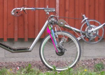

Mimmoset ajo-ominaisuudet tommosessa laitteessa ylensä tuppaa olee/ kuuluis olla?
Takana kolme keskimäärin 20 km lenkkiä ja pikkuhiljaa uskaltaa puristaa tangosta senverta hellemmin et huomaa ettei laite mene suoraan "ilman käsiä".
Varmaan rauhoittais käytöstä jos lisäis jättöö parikyt millii. Jättö tällähetkellä jossai 40- 45mm korvilla. Emäputki-, ohjaus-, caster- vaimikäsenyoli -kulma jossai 17-18 tietämil. Toisaalta eiks jätön lisäys pahenna haukkaamista jyrkissä kurveissa (Flop). Ohjaustuntuma hitaissa ja jyrkissä kurveissa on mun mielestä ollu kyl yllättävän tarkka ja rauhallinen.
Mut kuinka käytös muuttuu kovilla nopeuksilla(ei vielä kauheesti kokemusta), eiks suurilla nopeuksilla pikkujättö meinannu tarkempaa ohjaustuntumaa? Comsi Comsa..
Ei nojakit yleensäkkään mene, paitsi jaloilla ohjattavat. Johtuu siitä että pitkän taaksepäin tulevan stemmin vuoksi ohjaustangon paino kääntää pyörää väärään suuntaan sen kallistuessa. Pystypyörät menee luonnostaan suoraan koska tanko on emäputken linjan etupuolella, pyörän kallistuessa oikealle tangon paino ohjaa eturenkaan kääntymään oikealle ja nousee pystyyn.
Voit kokeilla itse kallistamalla nojakkia, jotta se olisi vakaa ajaa ilman käsiä pitäisi eturenkaan kääntyä siihen suuntaan mihin pyörää kallistat.

Oon ymmärtäny ett kovassa vauhdissa vois jättö olla suurempi.
Tuo 40mm jättö kuulostaa kyllä ihan hyvältä.
Ei se jätön lisääminen mitään ihmeitä tuossa tee. Vetävän ketjun linjasi on nykyisin tuon kuvan punaisen viivan suunnassa. Kuvaan olen manipuloinut taittopyörälle uuden paikan, jossa ketjuvoimien ohjausta häiritsevä komponentti on poistettu.
Jukka on oikeassa tuon pitkän tillerin aiheuttaman ohjaushäiriön suhteen. Kaikki, mitä saat lyhennettyä tilleriä ja varsinkin sen painoa etäällä ohjausakselista, parantaa ohjauksen stabiilisuutta. Teräsmiesohjaus (aerobar) auttaa tässä, mikäli koet sen elämää haittaavaksi ongelmaksi.
Viestit: 1900
Re: Härski hyppää kehiin
Ok. Eli käytös ei oo vika, vaan ominaisuus. Toi tangon painon vaikutus ohjauksee mullaki oli mieles, mut en kerrenny sitä vilä sen kummemmin funsimaan.
Mut jos jatkais tilleriä(?) hiuka etteenpäi ja laittais siihe vaikkapa 20Kg painoo!
HIttoko tuo etuhaarukka tuli hätäpäisää tehtyy sille -kun se leveemmän navan vuoksi vaati levennystä, niin menin sit levittää sitä tosta rataspakan yläreunan paikkeilla olevasta saumasta. Eli haarukka mukailee aikalailla tarkaan rataspakan / pinnojen kartioprofiilia. Täs oli kunnigasideana antaa reisille mahd. paljo tilaa sivusuunnassa, mut ei vielä sillo osannu ajatella tota ketjun linjausta riitävän tarkasti.
Jos ton jorin ehdottaman muutoksen toteuttais, tartis haarukan levennys tehä loivemmin. Sit pääsis kyl hiuka eroo ketjuvoimien tuottamista häiriöistä, mut eturissa jäis silti vielä kiusaa käännöksiä.. Siihe vaivaan auttaa sit enää jarrun siirtäminen.
Pitkäsköhän asentaa semmonen "Kiviset ja Soraset" tyyppinen jarruratkasu. Se olis varmaan helpoiten mukailtavissa tilanteen mukaan!
