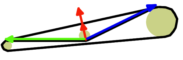

Omasta mielestä ketjun pitäisi mahtua menemään penkin ali ilman ohjainrullaa. Kuitenkin jos rullalle tarvetta ilmenee niin voisiko sen laittaa penkin alakannattimeen kiinni? Siihen se olisi sitten jälkikäteen helppo porata... Lähinnä nyt tulee mieleen, että tuntuuko ketjuvoimat sitten persauksissa...

Ei tunnu voimat, mutta ketjulenkkien aiheuttama surina siitä varmasti välittyy istuimeen. Tiedä sitten, onko tuosta haittaa. :roll:
Loivan ketjulijan muutoksen voima on laskettavissa piirtämällä ketjun kulkureitistä kolmio. Rissaa ketjulinjaan nähden poikittain työntävä voima on yhtä suuri osuus ketjuvoimasta, kuin on taitoksen sivusiirtymä koko vapaan ketjuvedon puolikkaan pituudesta.
Kuvassa siis sama ketjuvoima vaikuttaa sekä sinisessä, että vihreässä kohdassa ketjua. Nämä molemmat tuottavat Lyhyen punaisen nuolen (kaksi punaista nuolta) mittaisen osuuden voimastaan rasittamaan ketjurissaa.
Kiitos! Eli jätetään rissan kohta vielä tekemättä...
