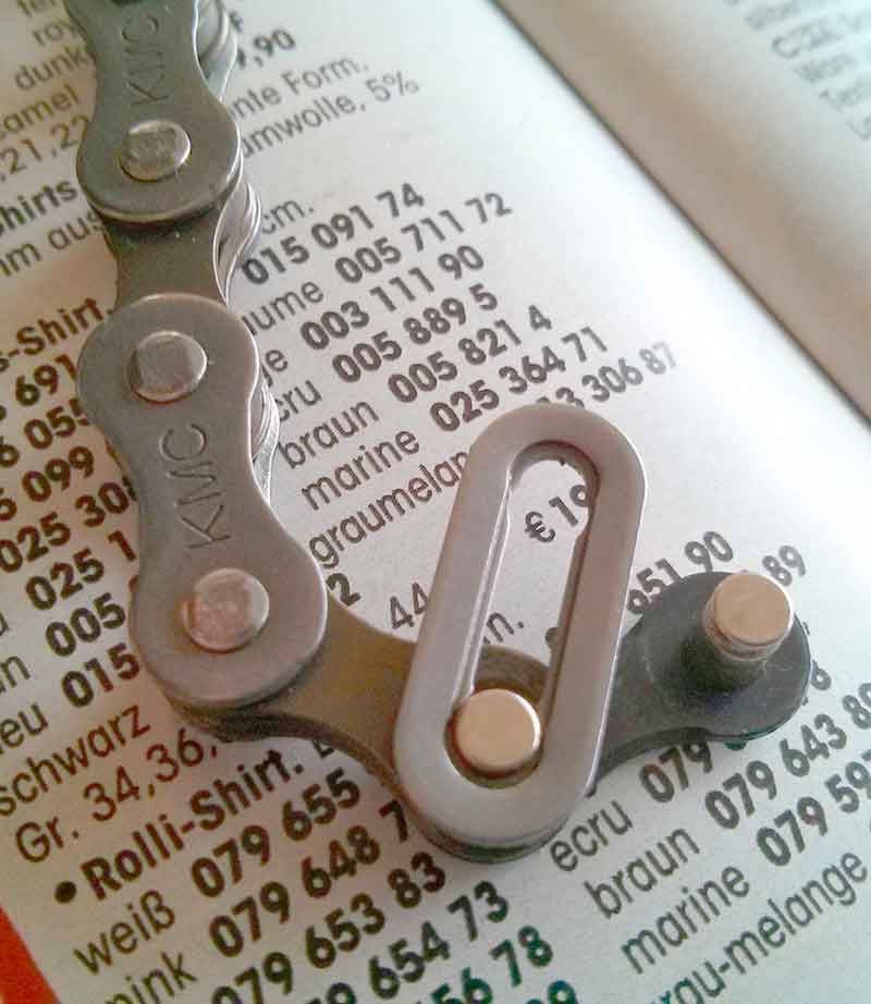

Laitan tähän kuvan, niin nekin jotka eivät ole nähneet, hahmottavat mistä puhutaan. Kaksi versiota.

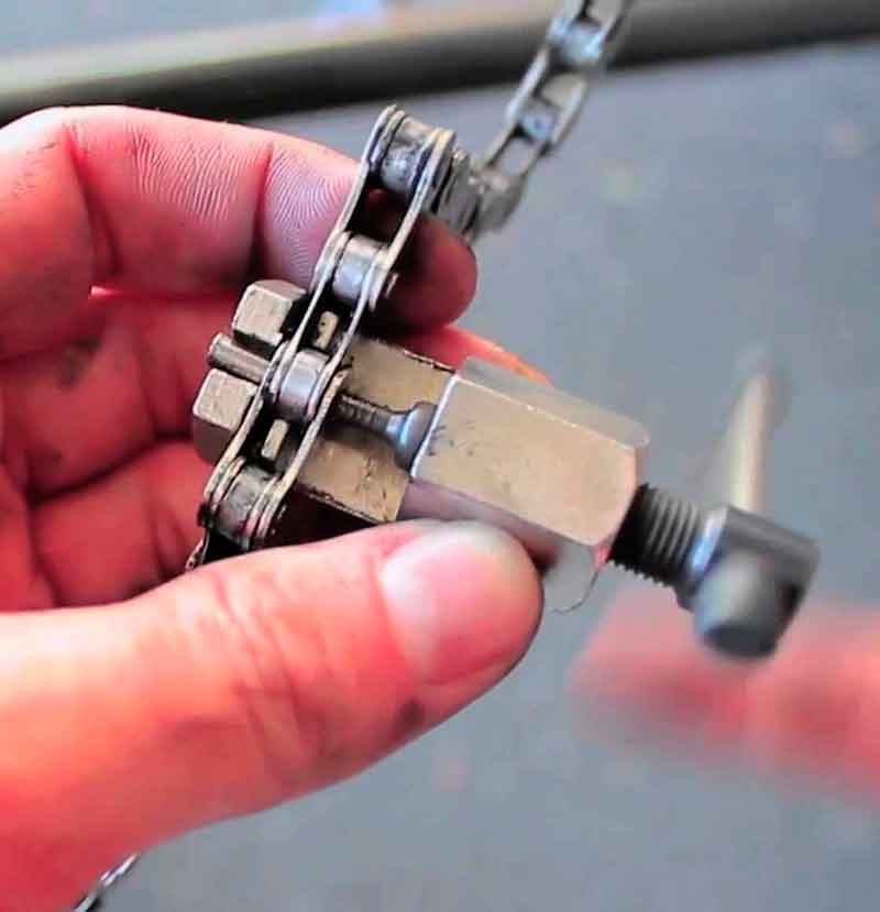

Kolmas tapa liittää ketjuja on katkaista ketju ulkolenkin pään kohdalta ja työntää ketjunkatkaisutyökalulla tappi takaisin paikalleen.

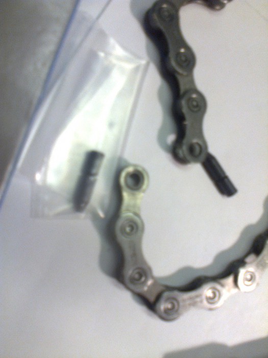

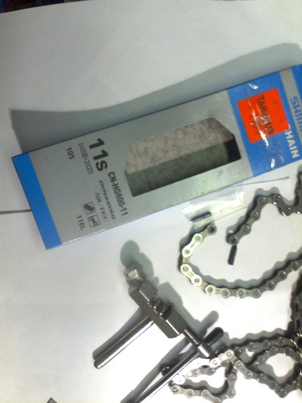

Miten Shimanon hoikempi ketjujatkos toimii. Oheisena pari kuvaa olisihan se myyjä neuvonut mutta kun en tiennyt kysyä

On olemassa myös tällaisia pikalenkkejä jotka toimii ilman työkaluja
Kyseessä on Wippermann pikalenkki joka on mielestäni paras kokeilemiini (KMC, SRAM, Shimano) pikalenkkeihin verrattuna.
:!: Muistakaa että Shinamon ketjut on suunniteltu kulkemaan tiettyyn suuntaan, eli olkaa niiden kanssa tarkkoja :!:
Itse en osta niitä tuosta syystä

Kiitos jviiret ja Wacky onnistuin hyvin mutta tarkkana saa olla.

Itse olen tottunut lopuksi vielä painamaan ketjuun liikkumavaraa siirtämällä ketjua pykälän ylöspäin katkaisutyökalussa ja sitten painanut työkalulla pinniä. Näin pystyy jopa käyttämään vanhan pinnin uudelleen. On tärkeää saada liitoskohta joustamaan sivusuuntaan. Monta vuotta olen ajanut siten että ykköspyörällä ajan ketjun kunnes se on venynyt 0.75mm. Sitten vaihdan ketjun kakkospyörään ja ajan kunnes on venynyt 1.5mm. Koskaan ei ole ketju vielä pettänyt. Kop kop...
