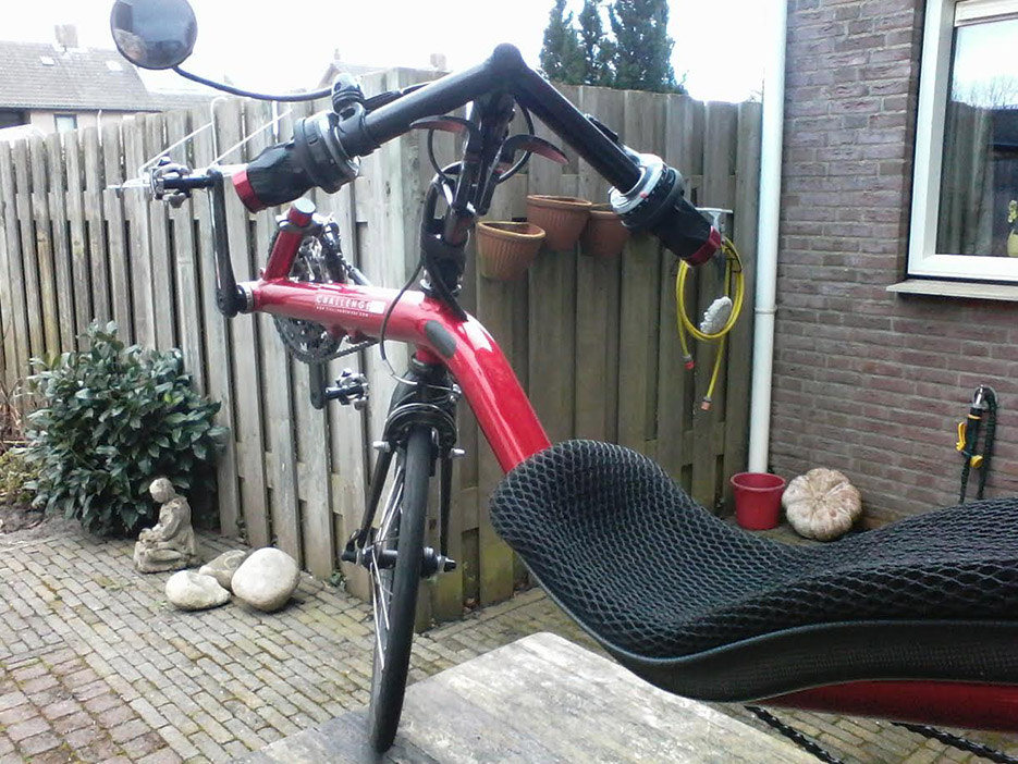

Hienoa että pääsit fujinilla jo ajamaan. Tilleri on aina tweener/superman ohjaustankoa herkempi joten jos tuntuu siltä että haluaa kokeilla eri asentoa ja on aikaa ja rahaa niin suosittelen joskus kokeilemaan toistakin ohjaamoa eli tuota tweeneriä. Itse tykkään siitä enemmän kun henkilökohtaisesti sillä on helpompi rentoutua ja kääntyminen on tasaisempaa, ihan kuin normipyörällä jossa on pitkä stemmi. Ainoa miinus oli että tuo alkuperäinen SL stemmi jäi vähän liian pitkäksi tweenerille joten hommasin stemmin jota myy optima ja raptobike. Muistan vieläkin sitä kuumotusta minkä eka lenkki aiheutti tiller ohjaamolla, luulin että mitä helkkaria tuli ostettua nojapyörä (se oli ensimmäinen nojakkini, M5) :lol:

Tuollainen kidutustanko
