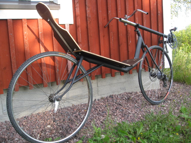

kun ei kerta iso etufillari suostunut yhteistyöhön lowraaserin kans ja motivaation kukkanen puhkes, niin piti sit aamusti lähtee pihalle vähän värkkäilemään.
Liukas ku hauki
Liukas ku hauki
Aika livakan näkönen peli vielä ennen niskatuen yms härpäkkeittenlaittamista. Takahaarukkaan jätin hieman joustoa: Joustovarsi on "varsin" lyhyt =), mut ei uskaltanu enempää jättää ku äijä painaa kuiteski monta kiloa.
shiwusta
shiwusta
"penkin" muoto sama kuin edellisessä mut nojakulma loivennettu jonnekki 18 kiepeil. Mahtaakohan nojakulman loiventaminen vaatia inan jyrkempää kulmaa niskatuelle, vai näkeeks ammulla töihin lähties tol mitään silmäpussien takaa? =)
Emä(moka?)kulma 66 ja jättö noin 90 (55 ofsetilla) joka kuulostaa pelottavan suurelta koska jättö on huomattavasti suurempi mitä oli matalammassa pyörässä sen haukkaillessa. Mut kerran viisaat on näitä (esim mhelander) jo rakennelleet niin kaippa se jättö ei sit jalkaohjauksessa niin haittaa. saapas näke..

Jättö ei ole jalkaohjauksen kanssa hirveän merkityksellinen. Ohjausvoimat on polkemisvoimiin nähden mitättömiä. Kaikki toimii Airbiken 19 sentistä Pythonin -27 senttiin. Isolla jätöllä haukkailun tuntee muttei siitä isompaa haittaa ole. Pitkälti makuasia minkälaisen haluaa.
Jaa olen kyllä ruvennut epäilemään tekeekö ylisuuri jättö Kiiltomadossa sen ettei sillä pysy luisuissa pystyssä :? Isolla pyyttonilla olen ollut asvaltillakin luisussa yli kolmenkympin vauhdissa ja pysynyt silti pystyssä :D

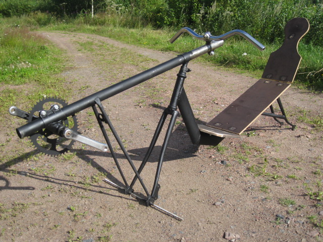

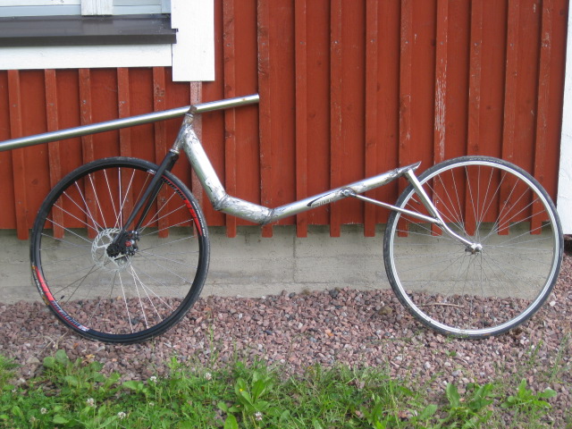

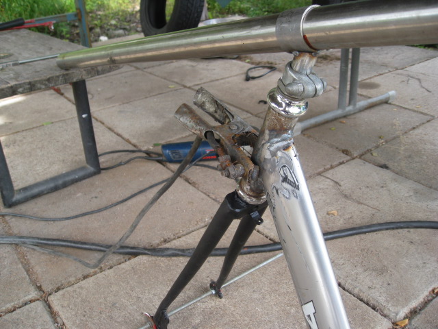

Jahas. Pistetääs näätille mitä tul värskkäiltyy.

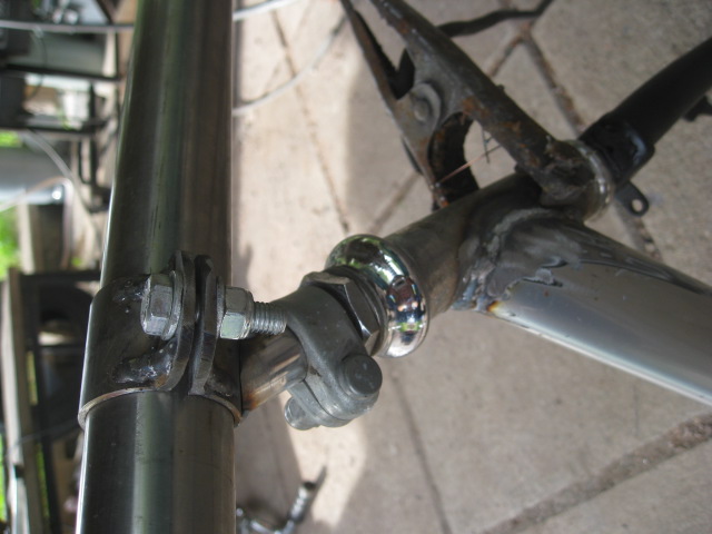

Klemmaren
Klemmaren
38/1.25mm puomi klämpillä ohjainputkeen. aika tukeva varmaan.

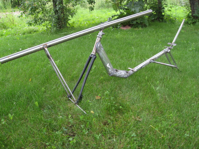

mallailua
mallailua
Jigi, mikä seon?
Pose
Pose
Puomiin kiiinteesti hitsattu, ketjulinjan ulkopuolelle jäävä ketjuhaakura. Alapäässä dropparit, eli keula pitäs olla purettavissa.
Sit rojekti menee varmaa taas hetkeks jäihi, kun ei tontilla kävelly vastaan yhtään sopivaa keskiötä eikä penkkivärkkiä...

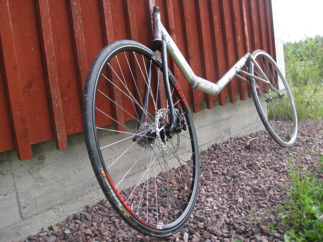

Re: Härski hyppää korkealle
Hip hei, ja jee!
Eka lenkki takana ilman ongelmia(ja jarruja)!
kasasa
kasasa
Aika vekkuli peli oli, kun polkeminen TODELLAKIN vaikuttaa ohjaukseen, mut pystyssä pysyttiin heti laakista 4km! Ihan sikana sai pistää käsillä hanttiin renkaan kääntymistä, kun ei ollut vielä lukkokenkiä jalassa. Varmaan kädet pääsee vähemmällä sit kun uskaltaa lähtee ajaan lukkokenkil.
hitek
hitek
Jarrut ja vaihteet ja takarenkku yms sälää täytyy vielä jostain taikoa..mahtaakohan sitä maltaa tehä loppuun, kun himottais vaan ajaa, ajaa, ajaa!

Anna heilua vain. Kyllä se siitä ajan kanssa rauhoittuu. Käsillä ei saa ohjata tai vääntää vastaan. Lukot helpottaa, jos niihin on jo tottunut. Itse senverran tottunut lukkoihin, että ilman tuppaa jalka irtoamaan polkimelta. Ja kun jaloilla ohjattava pyörä niin...
