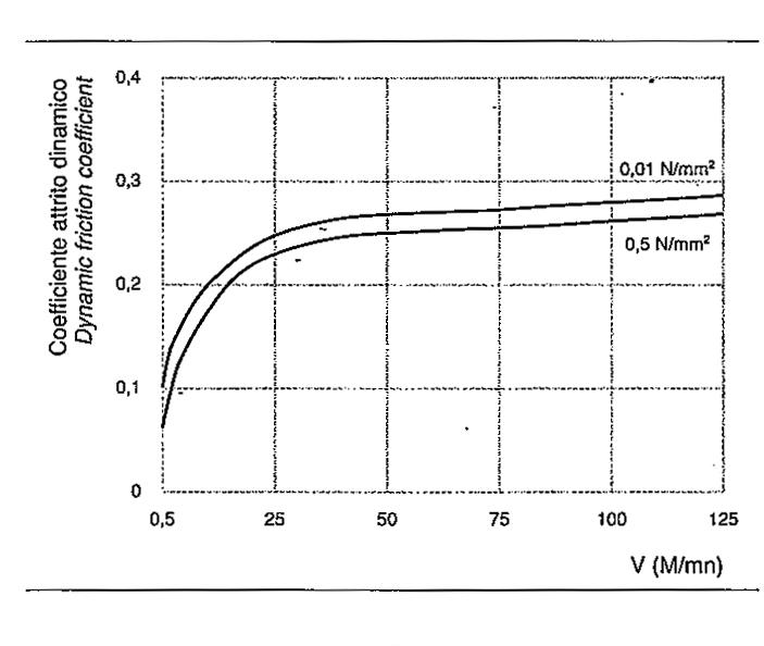

Ihan hauska juttu ja hienoa tietää, että noinkin pieneen on päästy, mutta ennen kuin suunnitellaan enempi laitteita tämän kitkakerroinarvon perusteella on hyvä huomata, että tuo kitkakerroin on mitattu paikoillaan. Heti kun kappale lähtee liukumaan, tässä ja muutamassa muussa tapauksessa, kitkakerroin kasvaa. Muun muassa teflon on timantin lisäksi tällainen nopeuden noustessa kitkaa lisäävä materiaali. Yleensä on toisin päin.
Teflon friction-speed.jpg (43.01 KiB) Katsottu 4649 kertaa

Tuo testilaite näytti minusta mittaavan puolipallon muotoista kappaletta pyörivää levyä vasten, eli liukukitkaa siinä mitattiin?
