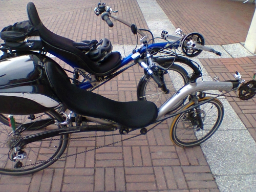

Löysin tällaisen kuvan ja siitä katselemalla sain kuvan, ettei nuo erot pyörien muodoissa niin suuret ole, etteikö läskinojakkiprojekti onnistuisi Optimaakin lähtökohtana käyttäen.
Näyttää sitä paitsi tuo takahaarukka niin väljältä, että siihen saattaisi saada 24" läskikiekon kiinni ilman muutoksia. Tarvitsisit siis vain läskipyörälle sopivan etuhaarukan ja penkin nostamisen viitisen astetta pystympään. Ei minusta mikään mahdoton urakka. :)
