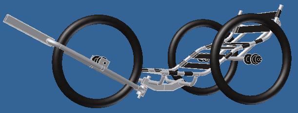

Sadepäivän kunniaksi rakensin virtuaalipyörän :D
NaruperäHipsu 406 kiekoilla.
Viimeksi muokannut Vilijami, 28 Elo 2015, 15:34. Yhteensä muokattu 1 kertaa.
Viestit: 7856

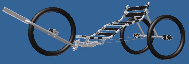

Taka-akseli kääntyy eteen.
Akseli edessä.JPG (19.37 KiB) Katsottu 5164 kertaa
