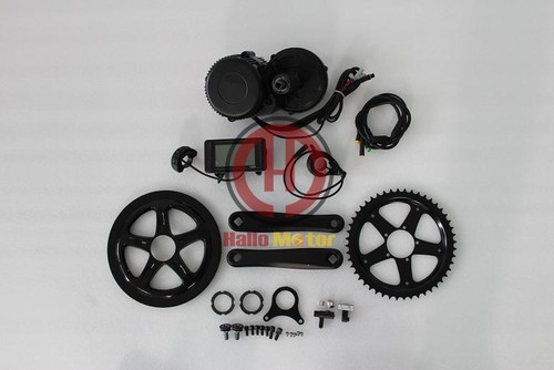

Tilasinpa sitten tähän vastatuulilenkin jälkeisissä tunnelmissa 8fun 250w keskiömoottorisarjan ja samsungin 36v/10a akun. Ei ollut tarkoitus sähköpyörää tehdä mutta toisaalta miksi ei
Jos ei toimi nojakissa niin siirrän sen sitten pystäriin, sähköavun kanssa ei järkyttävä ilmanvastus haittaa niin paljoa.
Näitä settejä en oo nojapyörissä juuri nähnyt, tehoa hukkaava voimansiirto varmaan isoimpana syynä..
