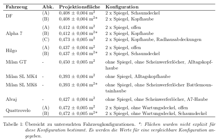

Nuo mittausten A/B/C- tulokset on varmaankin korin eri varustelulla.. Mut ei oikein saksa taivu, niin ei huvittaisi alkaa edes selvittää asiaa. Osaisko joku paremmin :?:
Raportissa on taulukko, joka selittää eri kinneriversioiden varusteet, mutta sekin on toki saksaksi:
Kuvakaappaus - 2022-07-03 11-44-02.png (84 KiB) Katsottu 13591 kertaa
Spiegel = peili
Schaumdeckel = vaahtomuovikansi
Kopfhaube = kuomu
Radhausabdeckung = etupyörän kate
offen = auki
ohne = ilman
Scheinwerferlöcher = etulyhtyjen aukot

Mikäs on Quatrevelossa tuo huoltoluukku (Wartungsdeckel), joka on tai ei ole?

Testit oli ajettu ymmärtääkseni ilman konepellissä olevaa huoltoluukkua.. Ilmeisesti sitä ei ollut tai ei keretty asentamaan. Sikäli sääli kun ei mittaus sitten ole totuudenmukainen

Ei kai tuo tarkoita, että kannessa on reikä ja vain kansi puuttui. Luulisin, jotenkin että tuo tarkoitti, ettei ollut kanteen edes leikattu tuota aukkoa, jolloin kannen sauma ja kiinnitysnapit eivät häiritse virtauksia.
