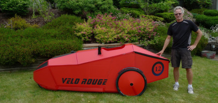

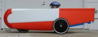

Tuo putkien taivutus kaarelle on ongelmallista, kun ei ole taivutuskonetta, mutta miten tämmöinen kantikkaampi muotoilu?
