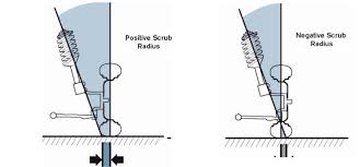

Cycledifferent.comin sivuilta löytyi ICE:n tadpolesta teksti: Negative scrub radius steering for that "self centering" feeling. Eli keskittääkö negatiivinen olkapoikkeama tosiaan paremmin? 3D-avaruushahmotuskyky ei päässälaskuna riitä. Tuntuis että positiivinen keskittäis paremmin?

Etsin autojen olkapoikkeamia ja aika yksiselitteinen oli lopputulos. Autoissa missä ohjaus tuntuu loistavalta olkapoikkeama on nolla.
Kilpa-autoissa käytetään positiivista olkapoikkeamaa, koska sillä saadaan hyvä tuntuma ohjaukseen, mutta se ei ole mukavan leppoisa.
Etuvetoautoissa käytetään negatiivista olkapoikkeamaa vähentämään vetävän renkaan aiheuttamaa vetelyä ohjauksessa ja se toimiikin pitävällä alustalla sievästi ajettaessa ihan hyvin, mutta kun pito irtoaa niin käyttäytymisen logiikka häipyy samantien.
Koitin piirrellä tuota olkapoikkeaman vaikutusta, niin näyttää olevan että positiivinen olkapoikkeama (samoin kuin negatiivinen jättö) keskittää ohjausta paikallaan ollessa, mutta vauhdissa negatiivinen olkapoikkeama (ja positiivinen jättö) keskittää paremmin, tai ei oikeastaan keskitä vaan kääntää rengasta epätasaisuudesta pois päin.
En muista kuka sanoi, että performerin tadpoleja voi ohjata jarruilla. Kääntyy kuulemma jarrutettavan pyörän suuntaan ja tämähän tarkoittaa positiivista olkapoikkeamaa.

Vetelyä on vaikea hahmottaa ajamalla, koska sama käsi, joka jarruttaa, pitää kiinni ohjausta säätelevästä vivusta. Vaikutus riippuu siitä, mikä on olkapoikkeaman ja jätön suhde. Negatiivinen olkapoikkeama kääntää pois päin jarrutuspuolelta ja jättö vaimentaa tätä vaikutusta. Samalla tavoin, kuin jätön ja ohjauskulman kasvattaminen suurentaa wheel floppia, mutta leveän renkaan maakosketuskohdan siirtyminen vaimentaa sitä.
Ei pallomaisella (ristikudosrakenteinen toroidimuoto) renkaalla päästä millään ohjausgeomertiakombinaatiolla siihen keskittävyysasteeseen, mihin mikroautoilla, tai edes henkilöautoilla, päästään leveiden vyörakenteisten tasapintaisten eturenkaiden takia.
Mahdollisimman suoraan kulkee ajoneuvo, jossa on isohko ohjausakselin takakulma ja renkaan leveyteen sovitettu positiivinen jättö ilman olkapoikkeamaa. 50-luvun naistenpyörän ohjausgeotetria on hyvä kaikin puolin. Olkapoikkeamalla on merkitystä vain ajoneuvon "automaattisen" epätasaisuuksien päältä pois ohjautuvuuden ja epätasaisen jarrutusvoiman kompensoinnissa. Nollasta poikkeava olkapoikkeama vaatii symmetrisen kahden (rinnakkaisen) pyörän ohjauksen.
Kävin ottamassa ohjauksen keskitysjousen pois lwb tadpolesta (mutta iskarin jätin) ja makustelin oikein tunteella fiilistä. Ohjausakselin kulma on pystysuorasta 18 astetta, Jättö on noin 10cm ja olkapoikkeama nolla.
Alle 15km/h nopeudessa ohjaus ei keskitä ollenkaan, vaan renkaat tahtovat "kaatua". Yli 15 nopeuksilla keskittää kyllä suurinpiirtein voimakkaastikin, mutta puoltaa hieman tien kaltevuuden suuntaan.
Käytännössä tämähän toimii juuri samalla lailla kuin kovasti kehumani vanhan mersun ohjaus. Autossa vaan ei haittaa tuo alle 15 nopeus, kun sitä ei tule ajettua. Pyörällä taas saattaa rauhallisessa maisemacruisingmenossa olla vauhti pitkiäkin aikoja alle 15km/h.
Ohjauksen keskitysjousesta pitäisi saada regressiivinen, jotta voimakkain keskitys olisi pienillä kääntökulmilla. Millä tekniikalla tämä oikein onnistuu?

Tuo 10 cm jättö on liian paljon tällaiseen laitteeseen, siksi se viettää alamäkeen ja floppaa hitaassa vauhdissa. Laita helvetin leveät renkaat eteen tai taivuta lisää offsettia haarukoihin, jotta jättö pienenee tuonne 50-70 tasolle. Rauhallisesti toimiva jättö pitäisi olla puolesta puoleentoista kertaa renkaan leveys. Mitä pienempi jättö, sitä vähemmän haluaa alamäen suuntaan, mutta kovan vauhdin woblausvaara kasvaa.
