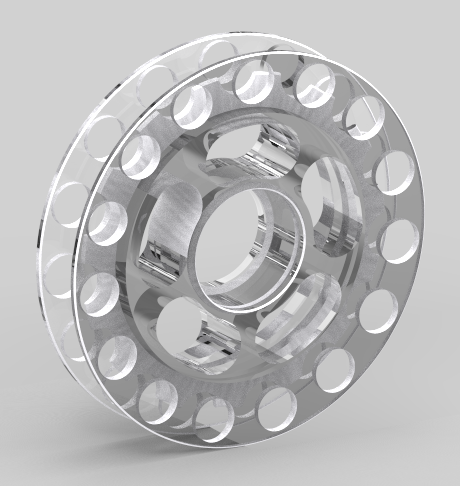

Syväri kirjoitti:
Tällä kertaa aikomus on tehdä alumiinista, on itse asiassa halvempaa kuin POM muovi. Hieman äänekkäämpiä ovat varmasti kuin muoviset, toisaalta kestävyys on parempi. Malli on siis muuten sama kuin viimeksi, optiman taittopyörästä kopioitu mutta 15 hampaiseksi isonnettu.
:wink:
Muutamalle (2 kpl) olis käyttöä myös täällä Ruotsin puolella.
Mita alumiiniseosta kaavailemasi materiaali on / mitä sen pitäisi olla ?
KPS
mod. 20.9.2015
Re: Ketjupyörien tarvetta?
Lähetetty: 18 Syys 2015, 21:33
Kirjoittaja Syväri
Materiaali on 6061-T6 muistaakseni. Ei pehmeintä ja halvinta mutta ei myöskään kalleinta ja lujinta.. Laitetaas tähän tää hieno lasinen mallikappale :mrgreen:
Hinta arvio 20e/kpl laakereineen.. katsotaan jos ehdin tehdä itse niin hinta alenee.

Pikaisen nettitsekkailun perusteella ihan hyvää tavaraa.
Tuossa viitteessä joku kyselee mistä matskusta saisi pitkäikäisempiä rattaita. Ekassa vastauksessa arvellaan että kovuus (Hardness) olisi tässä tapauksessa paras materiaalin kulumista kuvaava materiaaliominaisuus.
Pari esimerkkiä:
puhdas alumiini 15 HB
6061_T6 95 HB
7075_T6 150 HB
teräkset 200 molemmin puolin
http://bicycles.stackexchange.com/quest ... g-material

Mulla on 6xxx-sarjan levystä käsin tehty 14-piikkiken narrow-wide ketjupyörä maasturissa vetopuolella. Kun ketjulle ei tule kovin paljon taittoa niin se kestää ja kestää.
Kannattaa muistaa myös se että muovinen rulla on hiljaisempi kuin metallinen ja alumiininen hiljaisempi kuin teräksinen. Jos tämä siis jotakin merkitsee. Ja varmaan hiljaisin on muovirulla jossa kuminen O-rengas, kuten MetaPhysic:n alkuperäinen, se taas ei oikein kestä mitään.
Mulle kans näitä rattaita sanotaan vaikka 4 kpl. 20 € on ok mutta jos halavemmalla saa niin kelepaa sekin. Suunnittelen uuden maasturin edellisen sarjan muovirullille niin passaavat tilalle. Hampaan isompi rulla on pop myös lowraceriin, vanhaan maasturiin ei sellainen vetopuolelle mahdu ilman modauksia joita tuskin alan tekemään.
