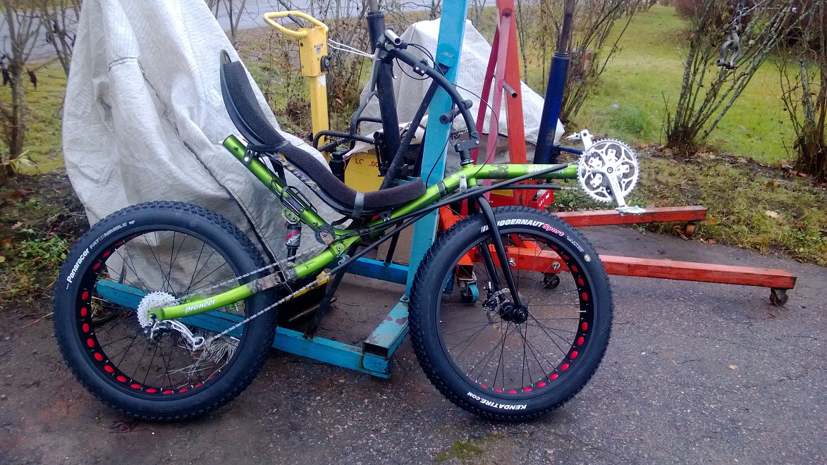

Tältä näytti päivällä... Lauantaina menin siitä mistä aita on matalin ja rupesin modaamaan vanhaa haarukkaa ja sitä siis sen verran levitetty ja jatkettu, että pääsi koittamaan toimiiko. Toimi... eli ehkäpä pikkasen vahvistan tätä ja se on siinä. Paitsi kun tuo vasen haarukkaputki on alkujaan tehty vinoksi ja se on nyt suora niin varmaan jarrusatulan kiinnikkeetkin joudun suoristamaan. Tuli vaan mieleen kun etuhaarukan kiinnike on hitsattu vinoon ja se piti "oikaista" parilla prikalla. Etuhaarukan kiinnitystä en keksi paremmaksi niin koitan vielä toisella laakerilla, nyt klappaa jarrutellessa.
Ihan ei homma mene kuin elokuvissa kun pää on kuin haminan kaupunki ja tavaroita/työkaluja on varastoituna 5 eri paikkaan mutta kun sitkeästi etsii niin kaiken löytää. Nastaa on myös hitsailla pimeässä ja koneella joka välillä syöttää lankaa kuin enkeli ja välillä taas ei... vähän silmä sairastaa mitä jäi jäljeksi mutta sillä mennään mitä on. Viimeksi otin virtani pistorasiasta missä on 10A sulake ja hyvin toimi mutta nyt poltin pari sulaketta kunnes sain tietää mitkä rasiat on 16A takana :) Noh, vaikka työn iloa ei päässyt tänä viikonloppuna tuntemaan niin sai ainakin kokeilla ajamisen iloa :mrgreen: isoimmalla vaihteella kun tuli tuossa koeajolle lähtiessä vasta mieleen, että jos haarukkaa jatkaa 6 cm ja vivun siirtää leveämpään tankoon niin ehkä tarttee myös pitemmän vaijerin... Jarruvaijerin ja vivun sai uusiokäyttöön toiseen läskiin mutta adapteri satulalle oli taas toisaalle varastoituna.
Jos toiseen läskiin vertaa niin kyllä tää letkummalta tuntuu ja jalat tulee aika lähelle eturengasta, (140 tai 145 milliset kammet, ehkä yhdet vois teettää 135 milliset). Penkin kun vaihdan niin sitä saisi muutaman sentin eteenpäin mutta enempää etupainoista ei tekisi mieli. Kuiteskin tukeva ajaa ja kun saa vaihteet niin tartee käydä pehmeällä koittamassa. Istuinkorkeus nousi silmällä arvioiden pari senttiä yli 24" läskin jossa muistaakseni oli 68 cm mutta ei toi vielä paha ole, auttaa kun on aika pysty asento ja ehkäpä hivenen pystymmäksi sitä vielä muutan.
Dirlinger ja Kenda on asettuneet vanteille nätisti mutta tuota takana olevaa Panraceria sai muutamaan kertaan yrittää ja liukasteen kanssa, että nousi oikein. Tiedä sitten meneekö nätimmin kapeeseen 80mm vanteelle kun nyt alla olevat on 104mm, rengas on 98mm. Ulkonäöstä tykkään, tollaseksi jäisi jos vaan käyttöominaisuudet ei muuta vaatisi

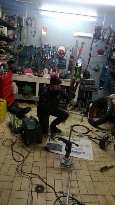

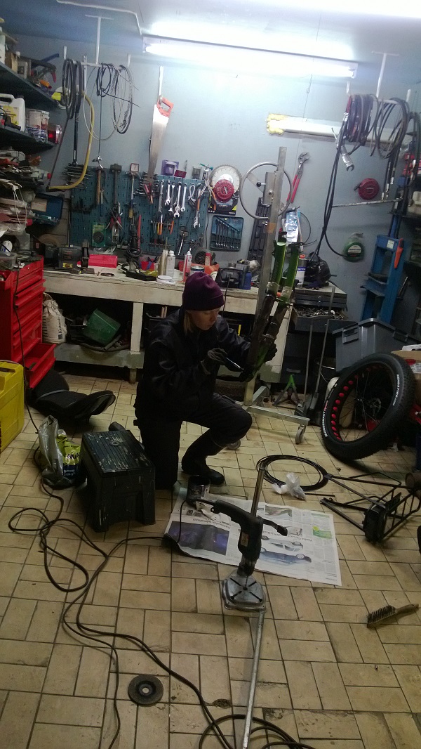

Jokusen tunnin tänään kerkesin/jaksoin tämän kimpussa tänään, ihan hyvin meni, en ehkä onnistunut hukkaamaan kuin iskarin kiinnityspultin :)
takahaarukkaa vahvistin vielä. Hitsauskoneen ongelma paikallistui maakaapeliin ja kun sen johdon kytkentäpinnat putsasin niin rupesi saamaan saumaa räkimättä. Tosin aina muutaman sauman jälkeen koko masiina pimeni mutta hetken jäähdyttelyn jälkeen se toimi taas, mikä lie sitten vikana? Saila maalasi lopputuloksen mustaksi ja kyllä se haarukka nyt käsin vääntelemällä jäykältä tuntui.
Tarakan kaksi pulttia katkesi runkoon. Toinen lähti kohtuudella pois kun hitsasin pultin katkenneeseen kantaan ja annoin jäähtyä. Toinen ei lähtenyt vaan katkesi muutaman yrityksen jälkeen juuresta. Seuraavaa tarakkaa varten hitsasin sitten pätkän kierretankoa kiinnikettä varten mutta liian paksua niin sai sitten heittää hommat seuraavaan kertaan kun lopahti kiinnostus.
Tota ennen kuiteskin laitoin uuden ohjauslaakerin kiinni ja sen välysongelma tuntui ratkenneen ja aika atomeina pyörä muuten on... Ketjutkin saa uusia suojaputkineen tässä välissä.
Tiistaina jatkuu tarakan kiinnikkeillä ja vihdoin sillä kasauksella jollei tartte leikkiä ahkeraa töissä :)

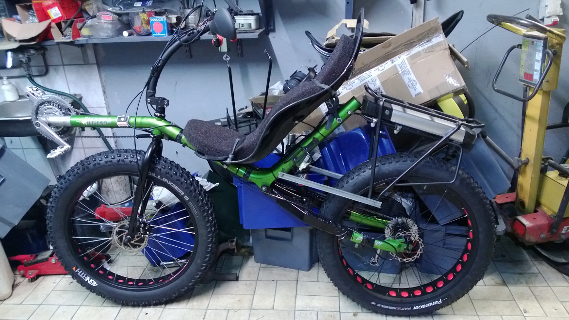

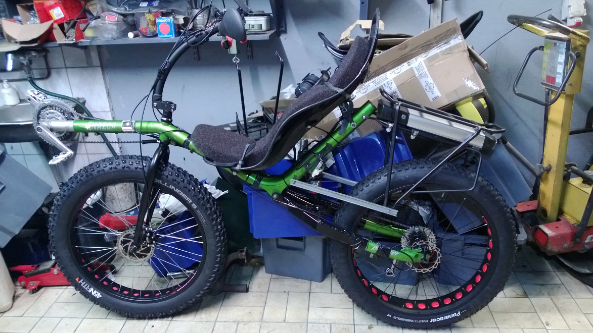

Muoks. Laitetaan nyt yksi kuvakin kun kerran otin. Taiteilija maalaa :) tosin vaan Hammerin mustalla mutta kun ei tullut mieleen tilata mitään räväkämpää :mrgreen:

Tätä on taas väkerretty eteenpäin. Tehty suurinpiirtein kaikki kolmesti ja aikaa käytetty viisi kertaa enemmän mitä alussa ajatteli ja jossain mielensopukoissa octalink kammet on muuttuneet Isis malliseksi ja sitten siinä päätä raapiessa ohikiitävän hetken mietti, että jos on näin pyöreäpäinen niin miksi en pysynyt neliskanteissa kun sen malliseen olen todistettavasti joskus onnistunut yhteen liittämään, tosin historia tuntee tapauksen jossa irrotetus on suoritettu rälläkällä :mrgreen:
Leveämmän tangon laitoin ja eroottisen punaiset kahvasuojukset olin etelänkaupoista tilannut, kahvat jotka tuntuu lämpöisältä paljasta ihoa vasten ja muutenkin muotoilu hivelee silmää. Kun kaikki olin nätisti saanut asennettua ohjaustankoon ja ihasteltu kuinka hyvin kaikki mahtui rupesin miettimään, että millähän minä ne vaihteet vaihtaisin... ehkä käsipelillä ketjusta kuten edestäkin tai sitten otan kilkkeitä irti tangosta ja etsin pahvilaatikon pohjilta sen vivun jonka jemmasin purkaessa ettei joudu hukkaan, vaijeriksi olin tilannut tandem-version koska aavistuksen saattaisi harmittaa puuttuvat 2 cm vaijerinmitasta ja etäisyyksiä kun tässä pyörässä on. On muuten tavaraa kiinni ohjaustangossa torxilla, ristipääruuvilla ja kuusiokoloa kahta kokoa.
Hyvältä se näyttää. Tarakan laitoin kiinni ja mallailin suoraan ja tein tarakalle kiinnikkeet. Sateli sillai mukavasti niin hitsailla en viitsinyt eli tuossa edellisellä kerralla vääränkokoista kierretankoa olin katkenneen pultin kantaan kiinnitellyt hitsaamalla. Vetäsin tekeleen rälläkällä poikki ja meinasin jotta josko uuden kierteen mutta ei lähtenyt terä kivasti vetämään niin päätin rälläköidä vielä lastun ja jotain hyvääkin kun sieltä raudan sisästä löytyi pyöreä reikä ja siinä ehjät kierteet, ylätuen sai siis pitemmällä pultilla viritettyä. alatuet paikallensa ja jo tuli tukeva, ainaskin akun ja repun kestää.
No päätimpä sitten laittaa eturenkaan kiinni ja ruveta vetämään sähköjä. Seuraavaksi sitten mietin, että tekisikö uudet alatuet kun eturenkaan laittamisen jälkeen se tarakka nätisti alaviistoon, irrottaahan se tarakka pitää kuitenkin kun joku ohjausboksi sinne tarakan kätköihin piti upottaa ja luukku ei mahtunut avautumaan. En viitsinyt vaan ajattelin jotta painopiste on matalammalla ja tiineempi reppu kulkee mukana. Tai sitten väkertelen perjantaina jos siltä tuntuu, ehkä värkkäilen kun voisi tehdä semmoiset kolmiomalliset tuet jos kamelinkuormaa joskus kuljetan.
Kätsyä muutes kun on tommonne tarakan tuki kädessä ja sitten lähtee pihalle katsomaan siskoplikan uutta ranskanpatonkia ja sen osan laskee kädestään talonseinustalle ja kun auto on ihasteltu ja päteväksi luokiteltu ja menee talliin jatkamaan hommia niin alkaa etsimään sitä tukea, että missähän se on, ei tämä nyt niin iso talli ole :mrgreen:

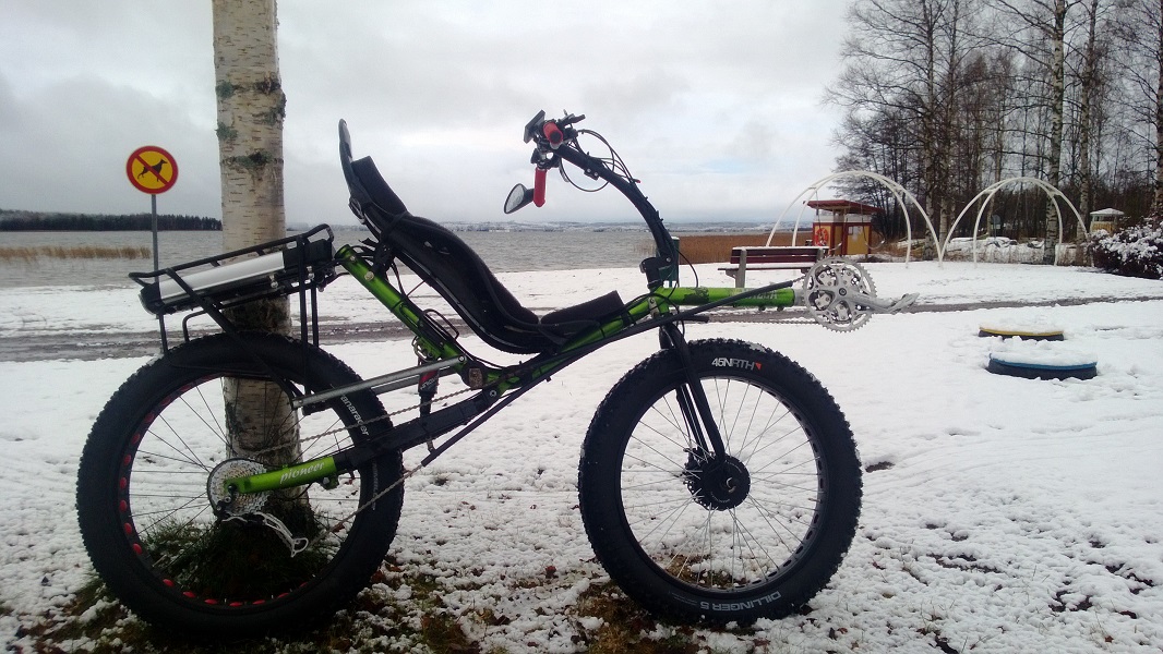

Tässä pari kuvaa kun eilen rantsussa kävin pyörähtämässä muutaman ympyrän.
Kääntösäde on parin pyörän mittainen, tiukempi ympyrä ei enää mene luontevasti.
Pieniltä ja huomaamattomilta näyttää nämä uudet vetävät navat, jarrulevy on 160 millinen jos mittasuhteita meinaa...
