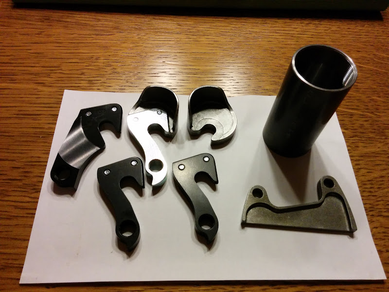

jori kirjoitti:Tässähän oikeastaan on kyse mahdollisimman matalan takavaihtajan etsinnästä, ei niinkään kymppivaihteisen.
<snip>
Tässä näkyy tuo kapeus.
Ei näytä paljoa kapeammalta kuin mun Shimano ZEE 10-vaihteinen Dyna-Sys vaihtaja. Tämä kiinnittyy ihan normaaliin korvakkoon tai jos akselin korvakkorakenne tukee vaihtamista niin Shimanon Direct-Mount korvakkoon jossa on yksi nivel vähemmän.
On muuten kuvassa 9-vaihteisen pakan kanssa vanhassa nojakissa, huomaa vaijerin ei-normaali kiinnitys pultin alle. Ja että se lisänivel näkyy tuossa korvakon ja vaihtajan rungon välissä.
Tässä näitä takahaarukan korvakoita Paragon Machine Works:n tekemänä (muiden rojujen seassa):
Piti tilata isompi pinkka tuolta kun onnistuin ensiliukkailla taittamaan vähän evo-maasturin korvakkoa, näistä tehdään lyhytkasvuisille eli tyttärelle toinen evo-maasturi joku päivä...
