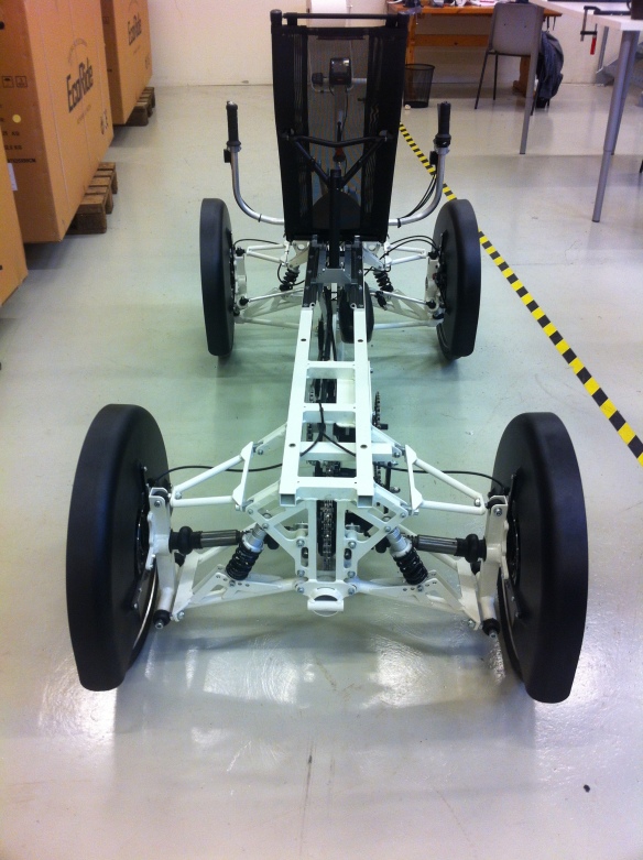

Onko tässä vehkeessä mitään kallistuksenvakausta?
Viestit: 14315
Re: Velove Armadillo
Ei näytä olevan, ellei ole hyvin piilotettuna. Jouset jos ovat erittäin progressiiviset, toimivat kallistuksenvakaajana. Tiedä häntä ovatko.

Sitä en ole tajunnut, miten jousi on progressiivinen. Eikö teräsjousella ole kuitenkin tietty jousivakio, ja ilmajousessakin paine nousee lineaarisesti puristuksen mukana?

Polkumies kirjoitti: 26 Touko 2022, 20:18
jori kirjoitti: 26 Touko 2022, 19:11
Kierrejousesta saa progressiivisen pienentämällä jousen nousua päitä kohti. Kun jousi puristuu, päätyjen lähellä kierrokset koskettavat toisiaan ja jousen toiminnallinen pituus lyhenee. Vain vapaat kierrokset joustavat.
Toinen tapa on jousen halkaisijan muuttaminen. Suurihalkaisijainen jousikierros joustaa helpommin kuin pieni. Kuvan perusteella tässä tapauksessa tuota keinoa ei ole käytetty.
