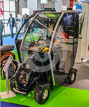

http://teknavi.fi/autot/stuttgartissa-n ... hkoautolle Tairetaan palata juurilleen . Ökyilyä ja turhiatehoja. :mrgreen:
Re: Pariisin ilmastokokouksen satoa
"Farncfurt 2015 electric car" kuvahaku tuotaa myös tällaisia tuloksia:
Jännä että tällä(kin) foorumilla huomiota saa enemmän nuo superautot ;)
Viestit: 14315
"Farnkfurt 2015 electric car" kuvahaku tuotaa myös tällaisia tuloksia:
Laitan tähän tuon Nojanallen linkin auton kuvan, niin on helpompi seurata, jollei ole avannut linkkiä.
Vielä eletään tilanteessa, jossa sähköauton markkinoinnin kannalta on tärkeää se, että päästään vaikka erikoisautolla lähelle polttomoottoriauton arvoja, jotta voitaisiin markkinoida sähköajoneuvoa oikeaan tarpeeseen, joka lopulta on vain lyhyitä matkoja hitaalla nopeudella. Ihmiset tarvitsevat esikuvia. Esikuva on jotain, johon ei ulotu, mutta johon suuntaa pyritään. Minusta tuntuu, että nuo "järkevät" sähköautokonseptit ovat tahallaan hölmön näköisiä. Shanghaissa ne ajaelevat ihan tavallisella sähkömoottorilla varustetulla golfautolla. Minusta sellainen on jotenkin paremmin silmään sopivaa, kuin tämä Jukan viestin sähköauto, jonka luulen olevan tuon näköinen vain, jotta sitä ei ruvettaisi ostamaan ja sitä pitäisi ruveta oikeasti tuottamaan. :D
E-Cruiser
Viestit: 698
Jostain invamopo-osastolta Jukka nyt näitä kaivelee :) Onhan sitä ilmailunäyttelyissäkin vaikka mitä, lennokkejakin.
Niin ruma ja epäkäytännöllinen että huimaa. Sopinee iäkkäälle henkilölle tai invamopoksi.
