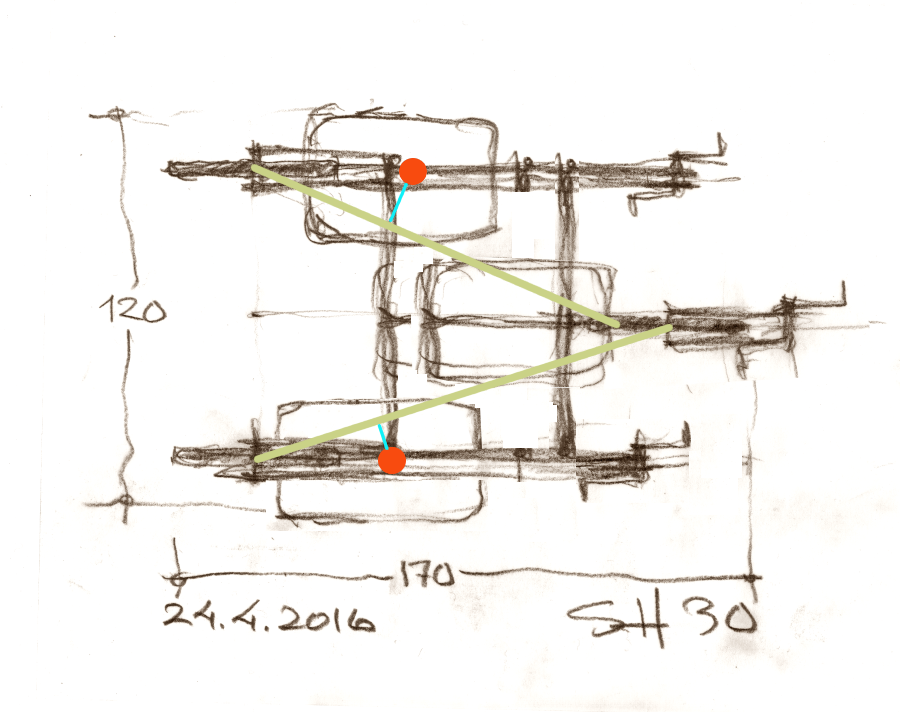

Liitetiedosto SH30 plaanijumppaa.png ei ole enää saatavilla
Kokeilin tuota istuimen siirtämistä taaemmas ja pilotin paikan siirtämistä edemmäs. Ei se taida oikein riittää kunnolliseen stabiliteettiin. Sitä paitsi rungon poikkipalkki tulee lähelle takapolkijoiden kantapäätä. Lisäksi rungosta tulee aika vaikea rakenne voimien kuljettamisen kannalta.
Mitäpä jos Sakari tekisit sittenkin muodikkaan nelipyörän. Stabiliteettiongelma katoaisi ja rungosta tulisi paljon yksinkertaisempi ja helpommin riittävän kestävyyden saavuttava.
Ehdotukseni on, että muutat takapaikkojen kampikorkeuden alemmas ja istumakorkeuden ylemmäs takapyörän päälle niin alas kuin mahdollista ja teet takapolkijoiden kampikeskiön ylä- ja etupuolelle paikat etupolkijoille. Nelipyöräisenä tuo voi olla aika korkeakin ilman kaatumisvaaraa.
Käsitin, että tarkoitus on tehdä vehjes iäkkäille ihmisille, jolloin korkeus auttaa istuumisessa ja nousemisessa. Etupolkijoille tehdään molemmille samanlaiset MBB-keulat, jotka kytketään yhteen raidetangolla, tai sitten ei. Ilmankin onnistuu.
Tähän tapaan istujat peräkkäin, mutta takapolkija istumaan takapyörän päälle ja etupolkijalle tietenkin etupyörä haarjojen väliin Helsinki-MBB-tyyppisesti. :mrgreen:
Viestit: 14415

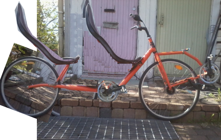

Tämän tyyppisesti tehtäisiin sivut ja yhdysputket penkkien istuinkohdalta puolelta toiselle. Istuimissa ei tietenkään näin pystyssä ajoneuvossa tarvitse olla noin korkeita selkänojia ja katos, se on tietenkin pakollinen, vaikka kuvasta puuttuukin. :D
Ohjainvarret etuhaarukan sisemmistä haaroista taaksepäin ja takapyörien väliin lava raidetankoon asti. Kokonaisleveys tällaisena voisi mennä metriin, mutta äärimmäisen helposti tuohon metrikahteenkymmeneen.
