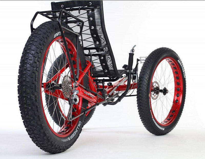

Tässähän näitä olisi muutama, toiveidesi täyttymyksiä, ei tartte enää speksata: isot pyörät, runko ja istuin korkealla. Välitykset riittää vaikka maastossa, ei ole tarvetta työntää, jos ei nimenomaan jostain syystä välttämättä halua. Ja jos haluaa työntää, niin helppoa on, koska ovat korkeita. Sen penkinkin on valmistaja laittanut valmiiksi oikeaan kohtaan, ei tartte sen kanssa vetkuloida. Ja voi morjens, miten on nääs munakkaita vehkeitä!
http://www.icetrikes.co/explore-our-trikes/full-fat
http://matix-bike.de/en/glowna/36-fatbike.html
http://www.azub.eu/azub-fat-recumbent-t ... -mud-sand/
Valmistajia näille fätsäri-trikeille on muitakin, terratrike ja trident ainakin. Iso trendi juuri nyt.

Re: Triken ja pystyn kolmipyörän välimuoto Euroopasta?
Paljonkohan fättitriken leveät renkaat auttavat vastustamaan korkean painopisteen aiheuttamaa kaatumisriskiä?
Ei kai se renkaiden leveys triken kaatumisherkkyyteen vaikuta pätkääkään.
Viestit: 4058
vph kirjoitti:
vaaka kirjoitti:
Tukipste ehkä hivenen siirtyy leveämmälle niiden ansiosta, mutta ero on käytännössä olematon. Painopisteen korkeudella on paljon enemmän vaikutusta.
Suurin ongelma melkein kaikkissa noissa läskitrikeissä on että massasta on liian pieni osa vetävällä akselilla jolloin ne sutii liian herkästi jos rengas paineita ei laske älyttömän alas jolloin ne ei taas rullaa mihinkään.
