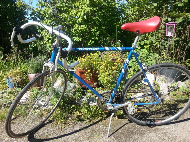

Siinähän on 51-piikkinen eturatas, joten kaupunkipyöräksi pitäisi saada vähintään 28 taakse. Tuollakin välitys lähentelee neljää metriä. No, ainahan voi käyttää edessä pienempää ratasta. :roll:
Osalla tuntuu olevan tarve laittaa mahdollisimman iso välitys jopa kuusimetrinen :shock: Ei ihmekään sitten että mäet työnnetään :roll: Tehdastekoisissa 1-vaihteisissa(jalkajarru) tapaa olla 4,5 metrin välitys. Fikseissä ja sinkuloissa isompi.
Järkevä sinkulointi vaatii polkijalta laajan kadenssialueen. 4,2 metrisellä välityksellä kattaa 60-120 kadensseilla nopeudet 15-30km/h. Kovakuntoinen saa tällöin olla.

Vanhan nuorisopystärin sinkuloin alkukesästä, nyt välityksinä 3,6m / 152mm kammilla - tuossa alkaa maksiminopeudet olla 25kmh-luokkaa, mutta vastapainoksi on mukavan leppoisa vetää kärryä.. kesän työmatkat ja muut ajelut tulikin pääasiassa tuolla ajettua. Myös syksyllä tarkoitus olisi jatkaa ainakin kärryä vedettäessä tällä.
Välityksien valinta riippunee kovasti ajotavasta ja käyttötarkoituksesta. Ei 3,6m välityksillä paljoa radalle kannata - ja toisaalta yli neljän metrin ei mielestäni kannata kaupunkipyörässä olla..

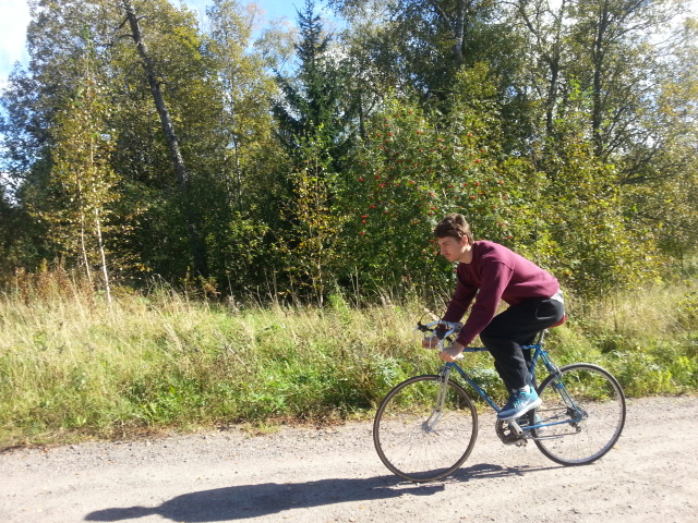

Kasattiin Tunturi Retki Sport rungon ympärille, tommonen versio.
