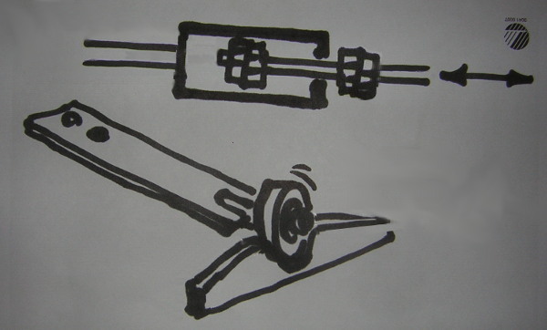

No justhan jori piirsi räntäkinneriketjuun hahmotelman, jossa takapyörä pysyy jousen tms avulla keskellä ja ohjausvarsi jossa on yksinkertaisesti klappia lähtee kääntämään rengasta vast kun klappi loppuu.
Mä taas visioin toisen version ja laitoin viljamille kuvakötöstyksenkin aiheesta, mut ei seppä näemmä taida pal postilaatikkoon keretä katteleen. :wink:

Takaohjausta en oo viel miettiny - kuinka sen saa toimimaan viivellä?
Vaikka tuolla yläreunan mekanismilla. :)
Miten tuo toimii kun pitää oikasta takas - eikös se klappi oo hankala? Niin, vai oliks siinä joku keskitys, kun löysää ohjausta, ni palauttaa keskelle?
