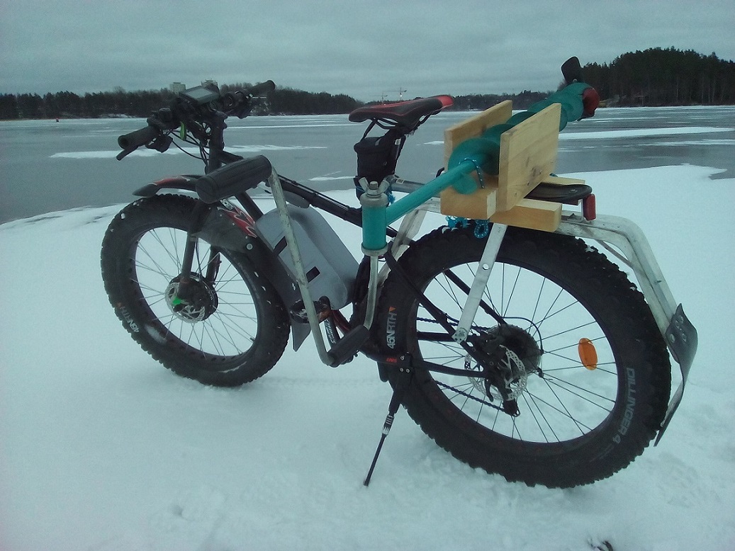

Tämä on hieno kuva, jossa on tunnelmaa. Voi melkein kuulla pyöräilijöiden kiroilun. :)
Autoilijat sen sijaan naatiskelee :mrgreen:

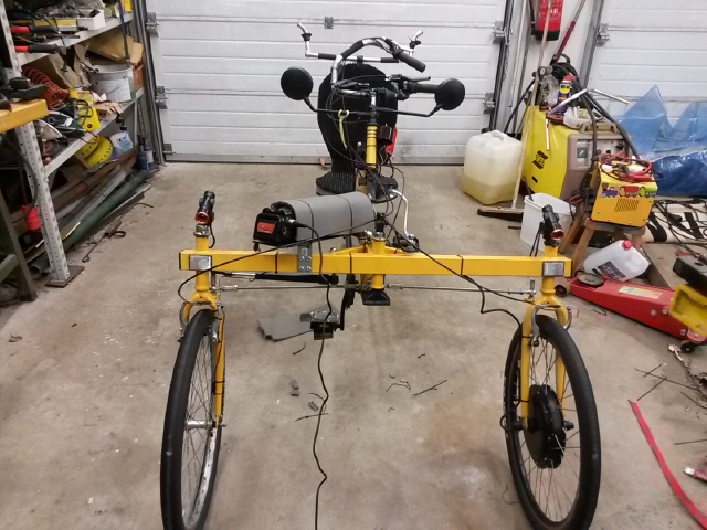

Lisäsin vielä työkoneesta kuvan tähän. Lämmitin eikä lämpömittari ei ole tässä vielä paikallaan.

Hyvähän tolla on pilkille polkasta :mrgreen:
