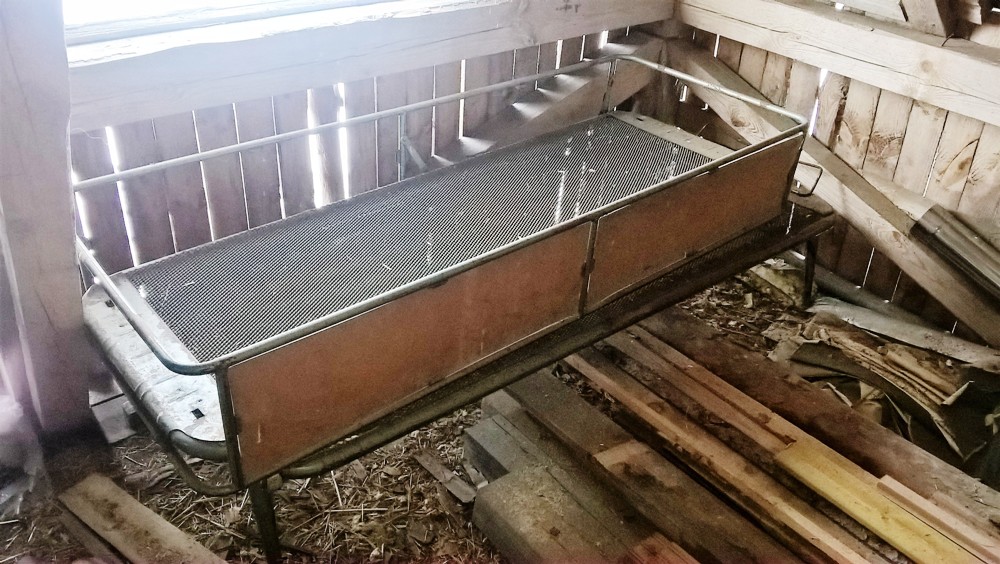

Heteka olisi käyttökelpoinen lähtökohta deltaan tai nelipyörään, jos hitsausmahdollisuudet ovat vähäiset. Alasängyn kehikko on 180 x 70 cm 20 mm kevyttä putkea. Korkeus 30 cm. Verkkokehikko on 180 x 65 cm 40 mm kevyttä putkea. Kumpainenkin omaa mahdollisuuksia jatkaa klemmariliitoksilla komponenttien ja katteen sijoittelua.

Vieläkö Helsingin Teräskaluste tekee Hetekoitaan, vai onko tyydyttävä yhä harvenevaan romutarjontaan. Heteka on kyllä fiksusti rakennettu nukkumakaluste, jonka jalkoja pitkin eivät luteet pysty kiipeämään.
Kurkistin, mitä google näyttää "heteka" kuvahaulla ja hämmästyin, miten erilaisia noitakin on 30 valmistusvuoden aikana tehty.

Juuri tuota "nykyaikaista" mallia tarkoitin.
