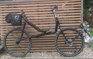

T50:n ajoasento on kuin kilpalyörässä, mutta taaksepäin 90astetta käännettynä.
Mummiskan ajoasennon alaselälle nojapyörässä saa vain loivalla nojakulmalla:
Tai alhaalla olevilla kammilla:
Kilpapyörässä selkä kuitenkin säästyy rangan suuntaiselta hakkaamiselta jota T50:ssä tulee väkisin.

Jos penkkiä säätää paljon kauemmas/loivemmas ei kädet yletä tankoon kun se on noin edessä.
Ja jos stemmin kääntää ympäri ei tanko ole noin edessä.
Penkin takatuet voivat tietysti rajoittaa, jos suunnittelija ei ole ajatellut, että joku haluaisi ajaa nojapyörää oikeasti nojallaan :)
