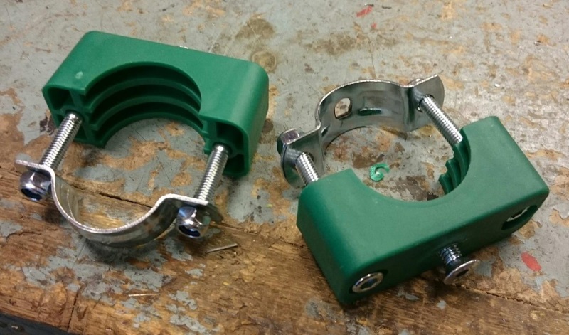

Akkutelakan kiinnikkeet runkoputkeen. Nestapaineen putkikiinnikkeet, M6 kuusiokolopultit, M6 nylocmutteri ja just sopivasti kävi naulattava putkikiinnike vastapariksi, josta toisesta porasin naulan irti. Lyhyt kartiollinen M6 pultti toiselle puolelle, johon itse akkutelakka ruuvataan kiinni. Jos ei kestä ruuvata tarpeeksi kireälle, sitten vielä täyttää tuon runkoputkea vasten tulevan uran, niin saa enemmän kierrettä pultille. Tai liimaa sinne mutterin. Runkoputken ympärille hieman vanhaa silikonista leivonta-alustaa. :lol:
Linkki vihreisiin kiinnikkeisiin: https://www.nestepaine.fi/fi/tuotteet/2 ... nitinparit

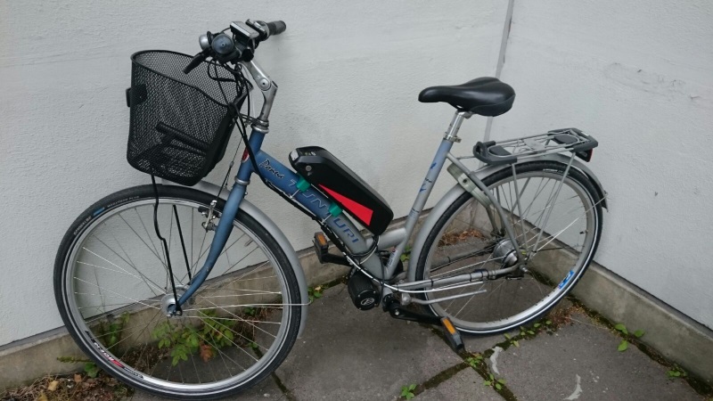

Tunturi Donna turbo on elossa.

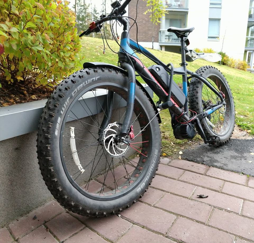

Sähköistin kans plussakoon maasturin samalla Urban Ramblerin Bewo Pedalease moottorilla. Ajoin kyseisellä moottorilla 2900km Ramblerin kanssa mutta johtuen siihen päivitettävästä Bafangin moottorista piti vanhalle koneelle etsiä uusi koti. Pientä säätöä oli tuossa sovittamisessa johtuen eri akselinleveydessä mutta muuten kohtuullisen suoraviivainen projekti. Vielä on vähän loppusäätöä jäljellä ennen kun pääsee Ramblerin kimppuun.
Moottori on virallisesti 250w / 60nm.
Paneelin mukaan imee akulta max 41,7v/ 12a = 500,4w. Eli jossain 250-500w välimaastossa pyöritään käsittääkseni.

Seuraava laitos:
  • Renkaat 100mm / 559mm Jumbo Jim
  • Moottori Bafang BBHSD 1000W nimellinen / 1750w otto max virralla
  • Akku 52v 14,5ah litium-akku

Donnan talvistus ottaa hitaita ja haparia askelia. Talvipyöräilyn aloittamiseen tuntuu olevan varsin korkea kynnys. :| Ostin nastarenkaat joskus loppusyksystä. Eteen nastakumin saamiseen meni joitain viikkoja. Tänään sain aikaiseksi irrottaa takakiekon. Avovaihteisiin verrattuna varsin työläs irrottaa tuollainen umpivaihdesysteemi. Tuota kun irrottaa pimeässä ja pakkasessa, niin voi karata ärräpäitä. Kohta onkin kevät ja sit saa taas vaihtaa...
