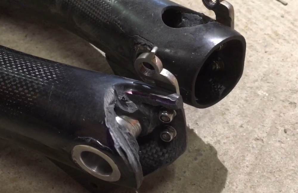

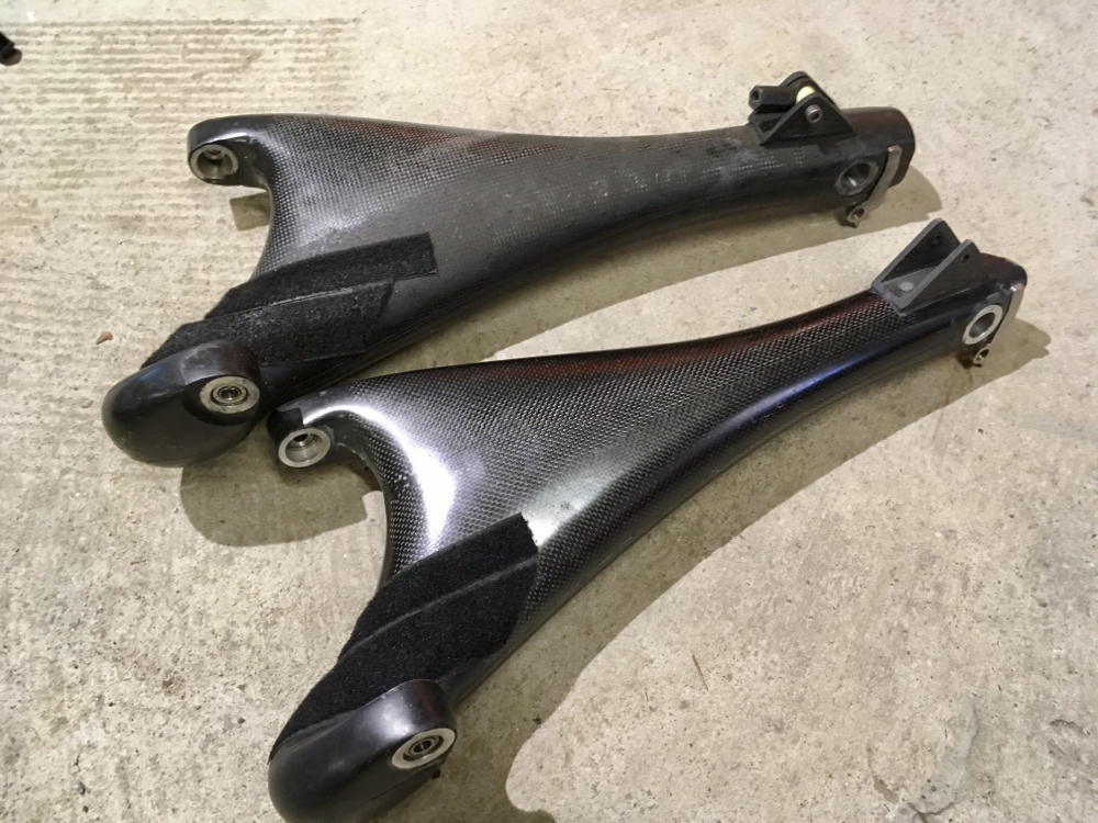

Tänään asensin uuden takatukivarren Questiin. Kehuivat, että tuo uusi olisi jotenkin paranneltu versio. En äkkiseltään huomannut paljon muuta eroa, kuin että tuosta uudesta oli leikelty vähän ylimääräistä tavaraa pois tuolta loppupäästä. Ehkä siinä on paksummasti kuitua ja ovat sitten tuolla tavalla halunneet sitä keventää. Nimittäin tuo uusi oli 16 grammaa painavampi.
No joka tapauksessa pikaisen testilenkin jälkeen Quest tuntuu nyt paljon vakaammalta ja tukevammalta. Eli vaikuttaa siltä, että oli onnistunut korjaus.
Vanha ja uusi.
Vanha ja uusi.
Kevennys leikkaus.
Kevennys leikkaus.
