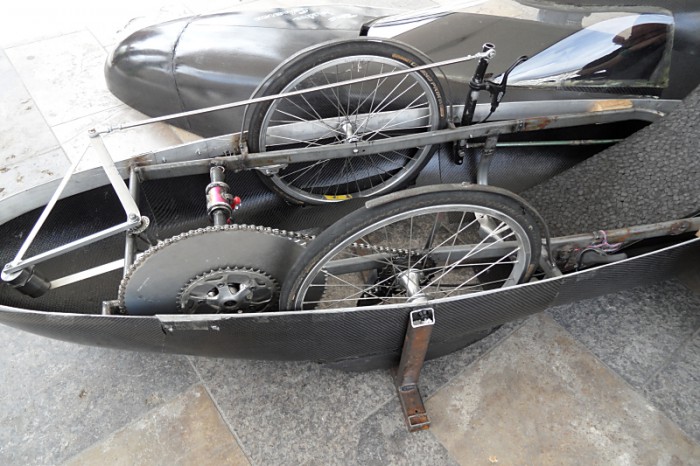

Joose kommentoi laatikkopyörän ketjussa olevaa kuvaa näin:
Näyttää vankkuriohjauksellisen mbb-triken:n runko olevan valmiina eli vielä ehdit korjata virheen ja tehdä nojakin :mrgreen:
Tuossa vois olla ajatusta? :roll:
