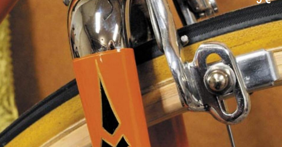

Katselin netissä (paperilehdet lentävät ilmeisesti jonnekin, eikä niitä ole koskaan tarjolla, kun tarvitsisi)[url=issuu:ssa]https://issuu.com/mrvelo/docs/pikajalka_21screen[/url] muutamia pikajalkoja . Ovat kuvat tosiaan monesti ylikontrastisia ja mustat alueet sävyttömiä isoilta alueilta (tähän voi olla kyllä syynä myös huono näyttö). Voihan tuo olla tietysti myös jpeg-tiedostopakkauksen ja pienen formaatin syytäkin, mutta totta tosiaan, mustia ovat.

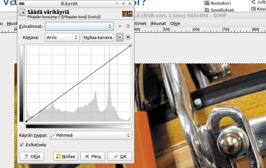

Kuvakaappasin yhden vähemmän mustan kuvan Gimppiin ja yritin säätää. Hetken vilahti parempikin säätö ruudussa, mutta tyrin sen uudelleen. Gimpissä ei ole histogrammi nimistä osiota, vaan "säädä värikäyriä". Yhtä vähän kertovat mistä on kysymys.
En oikein ymmärrä, mitä tuolla yritetään hakea. Silmämääräisesti yritin hakea jotain "luonnollista vaikutelmaa", mutta ei onnistunut, kun tämä 12 vuotta vanha näyttö ei kai oikein osaa noita mustan lähellä olevia sävyjä edes näyttää. Musta ei tuo ole kunnolla mustaa. 8)
Pikajalan kuva.jpg (99.25 KiB) Katsottu 5322 kertaa
Pikajalan säätö.jpg (130.79 KiB) Katsottu 5322 kertaa
MItä tuossa nyt pitäisi yrittää? :(

Gimpissä histogrammi löytyy siitä noiden Käyrien yläpuolelta valikosta, olisko Tasot tai jotain sinnepäin suomenkielisessä versiossa (mulla on lontoonkielinen, siinä valikosta Colors -> Levels)

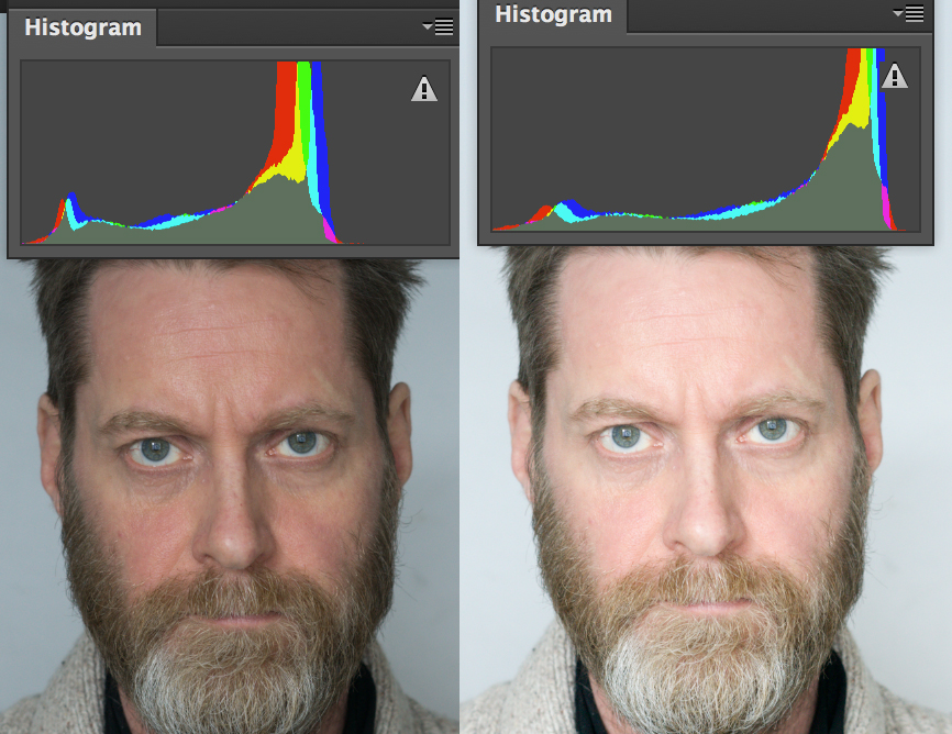

Ja esimerkki tuosta kuvan säädöstä.
Vasemmalla on suoraan kamerasta olevan kuva - hitusen siis alivalotettu joka näkyy ilman vertailukohtaa suurinpiirtein siedettävänä näytöllä. Sen vieressä on valotukseltaa hitusen korjailtu kuva. Kuten huomaatte levittyy histogrammi nyt koko kartan leveydelle, kuten sen kuuluisi. Kun nyt vertaillaan silmällä näitä kahta alkaa se vasemmanpuolein näyttää tummahkolta.
jorin demokuvan histogrammihan näyttää sinänsä asialliselta.

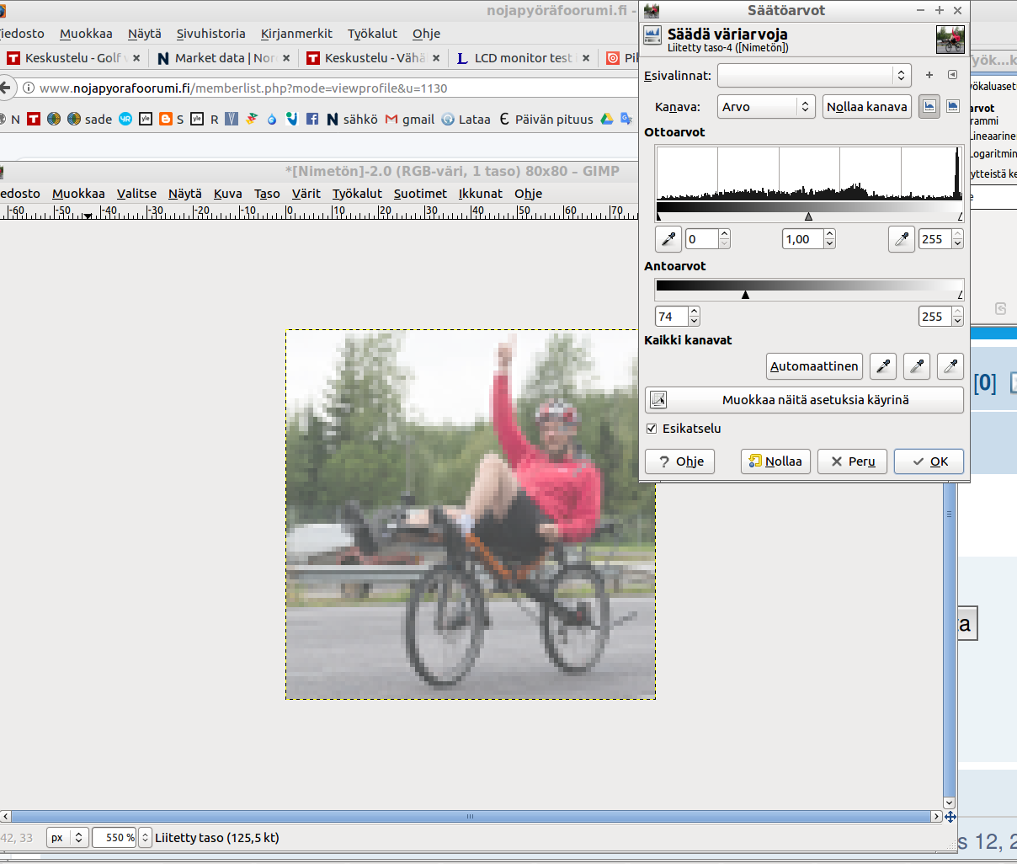

Ok, näinhän se on, mutta missään kohdassa ei selvinnyt, miten se valotus säädettiin sopivaksi. Valoisuus ja kontrastinapeillako, vai jotenkin tuosta histogrammista, jota en löydä omasta ohjelmastani ainakaan tuolla nimellä. :oops:
