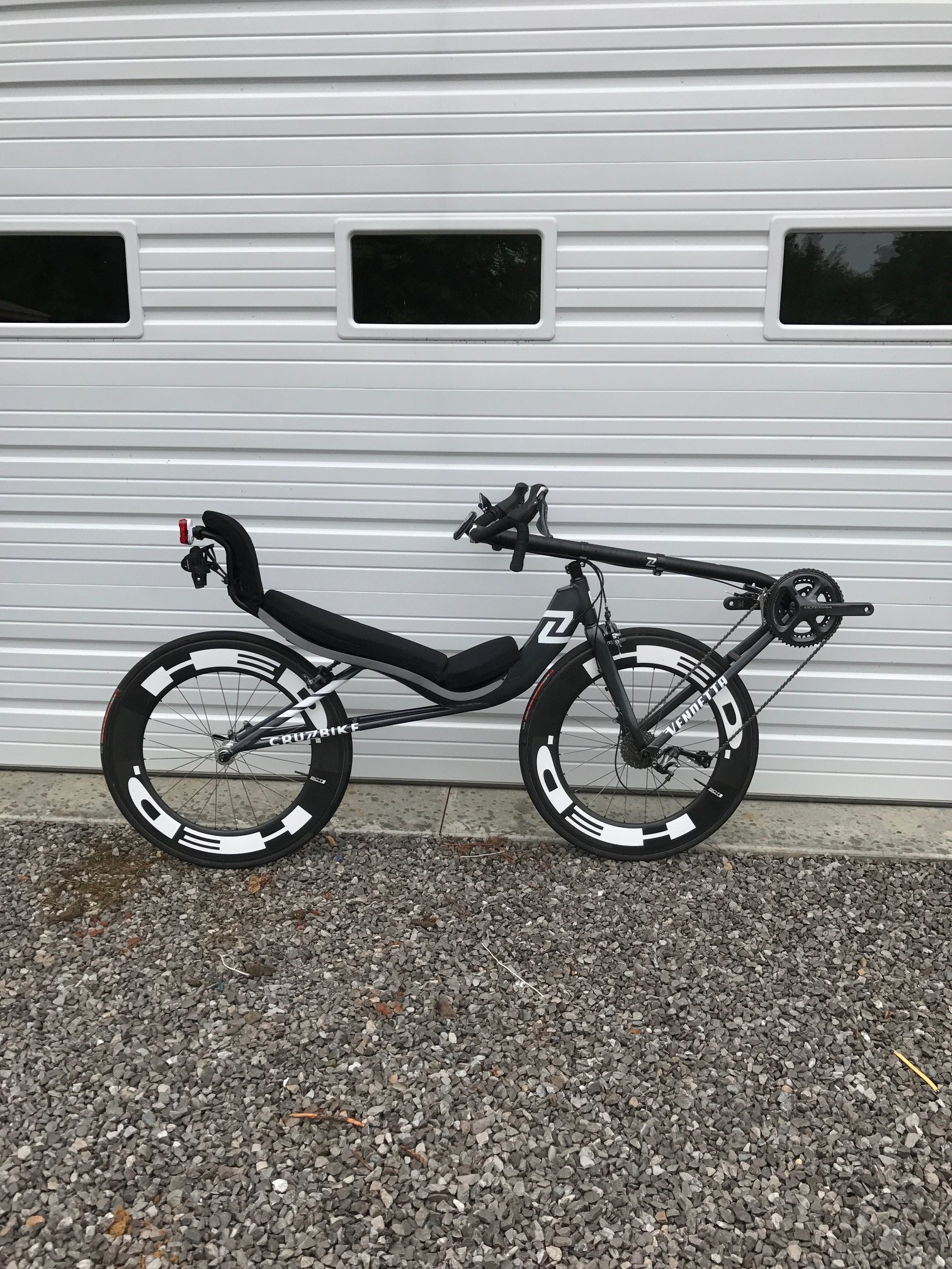

Kun mitoitus on lujuuspohjainen, niin pitäisi tulla myös kevyin mahdollinen... hiilestähän tämäkin pitäisi tehdä. Mutta alumiinista on mukavampi tehdä noita pikkuosia, joita tässä tulisi aika paljon nakerrettavaksi. Lisäksi vehkeiden on hyvä näyttää nopeilta myös paikoillaan, niin ne ainakin tuntuu silloin kevyemmiltä :D Jos teräksestä saa kevyemmän, niin tehdään sitten siitä.
Vaikea on kyllä tehdä itse yhtä nätti, kuin tuo tehdastekoinen V20 on... tässä yhden myynti-ilmoituksen kuva Cruzbiken sivuilta. Nojapyörät ei ole kaikkein kauneimpia kapistuksia, mutta tämä näyttää nopealta. Kuskin kanssa sitten asia erikseen...

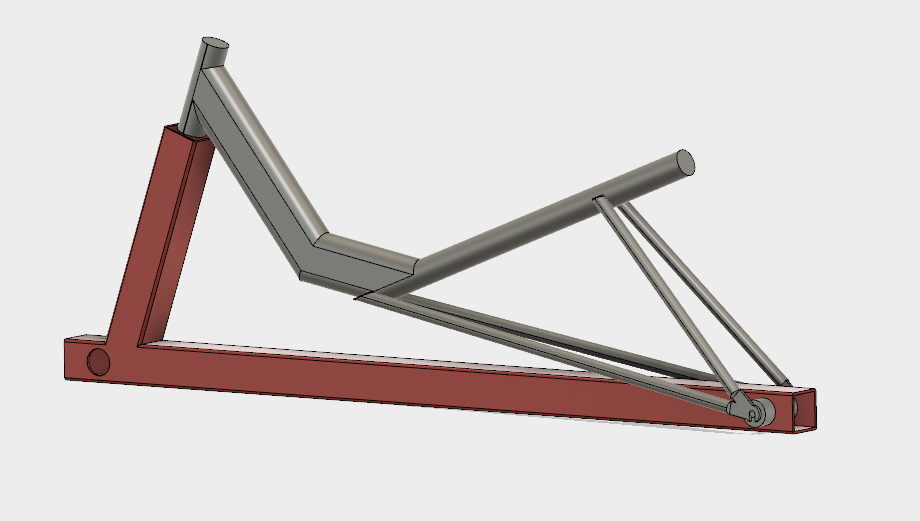

Taakse ei tarvitse taivutella putkia.
DF XL
rosteri
Viestit: 120
Liittynyt: 04 Touko 2015, 10:56
Paikkakunta: Espoo / Kilo
Re: Vendetta V20
Viesti Kirjoittaja rosteri »
No jos jigin tekisi teräsputkesta... samaan aihioon mahtuisi myös mukavasti alumiiniselle etuhaarukalle syntysija

Jos katsoo V20:sen etupäätä, niin etupää on aika puhdaslinjainen kolmio ja kulmapisteet on tuota poljinkeskiötä lukuun ottamatta nivelöity, eli Tonin rakenteeseen verrattuna vähemmän pystysuuntaista vääntömomenttia rakenteessa. Vääntöä niihin toki tulee reilusti voimansiirrosta myös pystyyn ja sivuttain, joten putkien suuri halkaisija lienee kuitenkin etu.

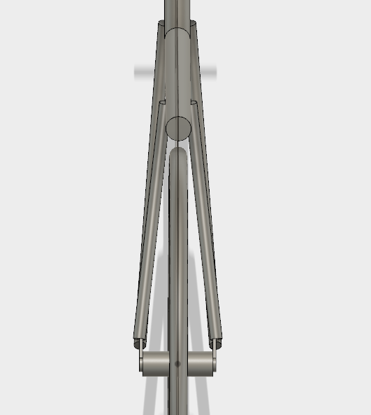

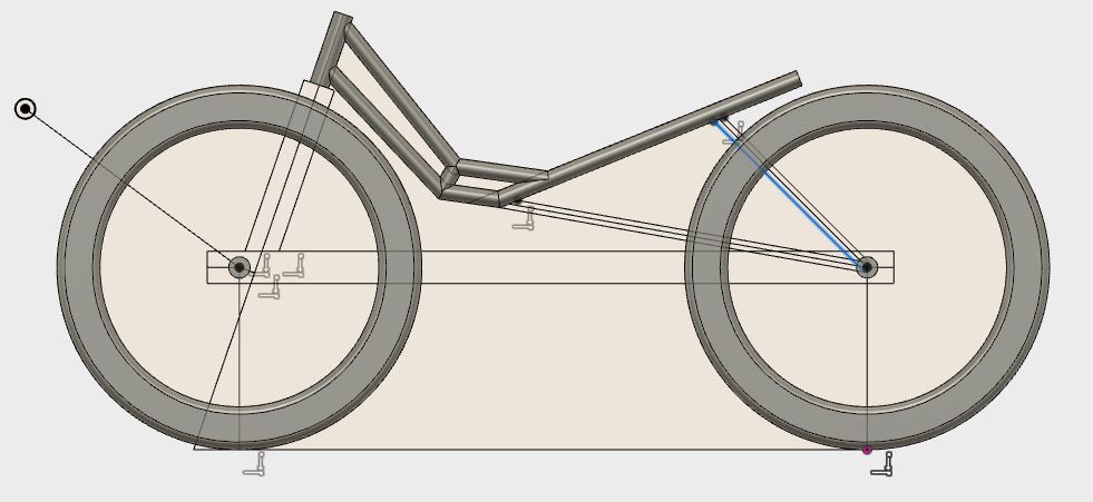

Tässä olisi putkirunko vertailun pohjaksi:
4130
Keulaputki D36 mm x 1.1 mm, runko D31.74 mm x 0.89 mm ja noi peräputket D20 mm x 1 mm = 2.15 kg
6161
Keulaputki D41 mm x 4 mm, runko D41.28 x 1.47 mm ja D25 x 1.5 = 1.24 kg
Melkein 1 kg.
