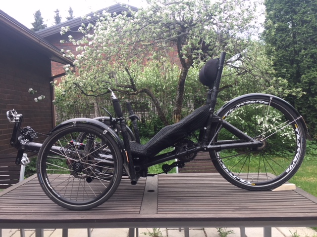

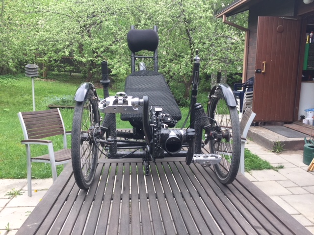

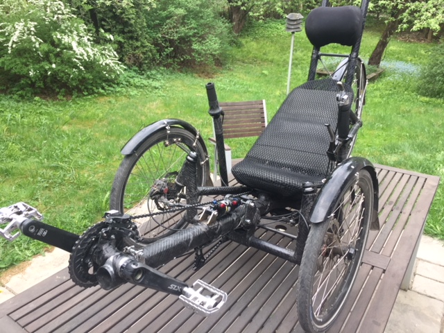

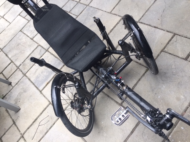

Lisää kuvatuksia valmiimmasta härvelistä.

Painoa rungolle sisältäen keinuhaarukat ja rungon keskiosan kertyi jkv yli 3 kg. Istuin painaa 550 gr, siinä on sisällä pvc-vaahtolevyä.
Tavoite oli n 12 kg mutta kyllä noista osista painoa kertyi, vaaka näyttää ajokunnossa lokasuojin 13,2 kg. Etupyörät sisältäen olkatapit, levyt, jarrusatulat, renkaat etc painaa jo n 5 kg. Tosin kevyillä (kalliilla) osilla voisi päästä tuonne 12 kg paikkeille.
Alustavasti etujousitus toimii erittäin hyvin, palaan asiaan kun olen ajellut enemmän. Löysikö sokea kana jyvän ?

Hieno peli! Lähikuvista oli vaikea hahmottaa millainen valmiista trikestä tulee mutta kasassa näyttää hyvältä rakenteelta. Etujousitus on tosiaan ovela! Miltä tuntuu ajossa?

Kilometrejä on kertynyt nyt hyvin ja erilaisilla alustoilla ja kaarteita, sain kylppäriremontin valmiiksi niin on aikaa pyöräillä. Käväisin la Kuusijärven kokoontumisessa... Takana n 300 km.
Suurin yllätys on ollut tuo etujousituksen toimivuus, pyörätiet ovat muuttuneet täysin toisenlaisiksi ja on hauska seurata miten paljon jousitus tekee töitä. Esim. Tuusulanjärven ympäriajossa hankala vanhan Ruskelantien kohta on nyt "tasainen". Yllätys on lähinnä se että erillisjousitusta ei kovin paljon tarvitse eteen ja että kallistuksenvaimennus on tärkeämpi. Etuhaarukka joustaa jkv niin että toisen etupyörän ajo kuoppaan tasoittuu myös. Jarrutuksissa ei niiaa lainkaan. Yllättävin ongelma on se että etulokarien kiinnitykset ei kestä, pyöriin tulee niin terävää liikettä. Tukilankojakin yritin, jkv auttoi. Rämisevätkin...
Takajousituksen liike on noin 10 cm, tuntuu riittävältä. Oikeastaan jousitusta ei huomaa ajossa mutta sag-kumilenkin mukaan tekee kyllä sekin töitä.
Ohjaus on hyvin stabiili, jättöä olisi ehkä voinut olla karvan verran vähemmän. Jätön (Casterin) muuttuminen joustoliikkeen aikana ei tunnu tai haittaa. Ei voblaa tai resonoi, stabiili myös kovissa nopeuksissa. Kallistuksenvaimennus on kaarteissa hyvä, ei pelota että kaatuisi vaikka on kapea.
Vaihteisto on 2 x 11 ja lyhyen vaijerin takia (?) toimii täsmällisesti, kerrankin kaikki pykälät menee napsauttamalla. Kiertovaihtaja sopii trikeen hyvin. Toisiovedossa on 28/20 rattaat joten eturattaat voi pitää pienenä. Toisioveto menee aivan takahaarukan laakeripisteen yläpuolelta eli ei bogoa ylämäissä.
Korjauslistalla on ohjaustangon kiinnitys stemiin (notkuu) ja nuo etulokasuojat. Lisäksi puomi on sivusuunnassa täysin jäykkä mutta yllättäen kiertyy jkv oikein kovaa poljettaessa. Joudun laittamaan siihen ristiin pari kerrosta hiilikuitunauhaa. Lisäksi runkoon laitan vielä X-mallisia hiilikuitunauha tukia minne voi, ne eivät lisää juurikaan painoa mutta tuovat mielenrauhaa. Keskirungon notkumista en ole huomannut.
Selityksenä nopeaan valmistumiseen on se että hankalimmat osat (olka-akselit, etupyörät kokonaisuutena jarruineen) otin vanhasta trikestäni jonka ominaisuuksiin olin aika kyllästynyt.

Olen nyt ajellut lähes päivittäin eikä pyörästä ole tullut esiin uusia lastentauteja. Jousitus toimii hyvin, laite on erittäin suuntavakaa ja sivustabiili. Leveys etupyörien ulkolaidasta toiseen on 70 cm mikä helpottaa merkittävästi käsittelyä. Kääntösäde liittyy leveyteen ja se on riittävän pieni niin että ei tarvitse vekslailla ja sopii ovista. Kevyt paino on monella tavalla eduksi käsittelyssä ja ylämäissä. Aurauskulma vaatii vielä säätöä. Puomin kiertovahvistamista en ole vielä tehnyt kun liike on varsin lientä ja polkemistekniikalla hyvin pitkälle kompensoitavissa.

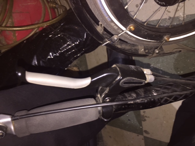

Olen testannut jarrutuksia ajatuksella että kestääkö etuhaarukka jarruvoimat. Tadpole trikessä painojakauma on etupainotteinen, noin 65/35%. Jarrutuksessa rajoittavana tekijänä on takapään nouseminen ilmaan. Etuhaarukka kestää hyvin mutta takapään noustessa ilmaan tapahtuu vauhdista riippuen "erikoista". Koska etujarrut eivät ole täydessä balanssissa pyörä pyrkii kääntymään varsin äkistikin ja on vaara että horjahtaa sivulle tai jopa pois pyörän päältä. Jarrujen balansoimiseksi laitoin jarrut samaan ns. tuplakahvaan ja yritin balansoida jarrut, kaipa jarrupalojen kuluminenkin tasoittaa eroa ? Olka-akseleissa/pyörä -kokonaisuudessa on negatiivinen olkapoikkeama joten takapyörän ollessa maassa jarrut eivät puolla lainkaan.
Silti on riski pyörähtämiselle. Mietin pitäisikö laittaa keskiön alle kiinteä "lisäpyörä" joka ohjaisi siinä vaiheessa kun takapää on ilmassa, toimisiko se ? Paras vaihtoehto on ennakoida ja välttää paniikkijarrutuksia mutta ne kanssa-autoilijat...
Viestit: 1892
Re: täysjousitettu (lähes) tadpole trike hiilikuituputkesta
.. Kipeästi tarvitsisi vain saada takapäässä joku pysymään tiessä kiinni. Muuten ei auta mikään ja tulee heitettävän vasaran- tai nuolen tms- ilmiö jossa painopiste pyrkii väkisin kääntymään eteen.
Tuli elävästi mieleen kerrat kun nuorena talvella harjoiteltiin kuplavolkkarilla sivuluisun ajoa. Tavallisen herkkä on takapainoinen laite pyörähtämään ympäri jos takapäässä ei ole pitoa!
Saisiko takarenkaan joustomatkaa lisättyä? Mut ainut oikea konsti vaivaan olisi siirtää. Painopistettä taakse ja/ tai alas. Tai tietysti etupään maakosketuspistettä eteenpäin.
Tuollainen kahva tasaa molempiin vaijereihin samat voimat, mutta jos toinen jarru vaatii pidemmän tai huonompikuntoisen vaijerin vuoksi eri voiman kuin toinen niin nykäsee pyörän poikittain jos takarengas nousee ilmaan. Väittäisin että vaijerijarrusta on liki mahdoton saada ko. tilanteessa pyörän suorassa pitävää. Voi olla että sen saa viriteltyä niin että kokeiltaessa pysyy suorassa, mutta 1000km jälkeen kun tulee äkkitilanne ei välttämättä enään olekkaan just balanssissa. Kahdella kahvalla olisi turvallisempaa, voi ainakin yrittää vaikuttaa siihen mihin pyörä vippaa jos perä nousee ilmaan.
