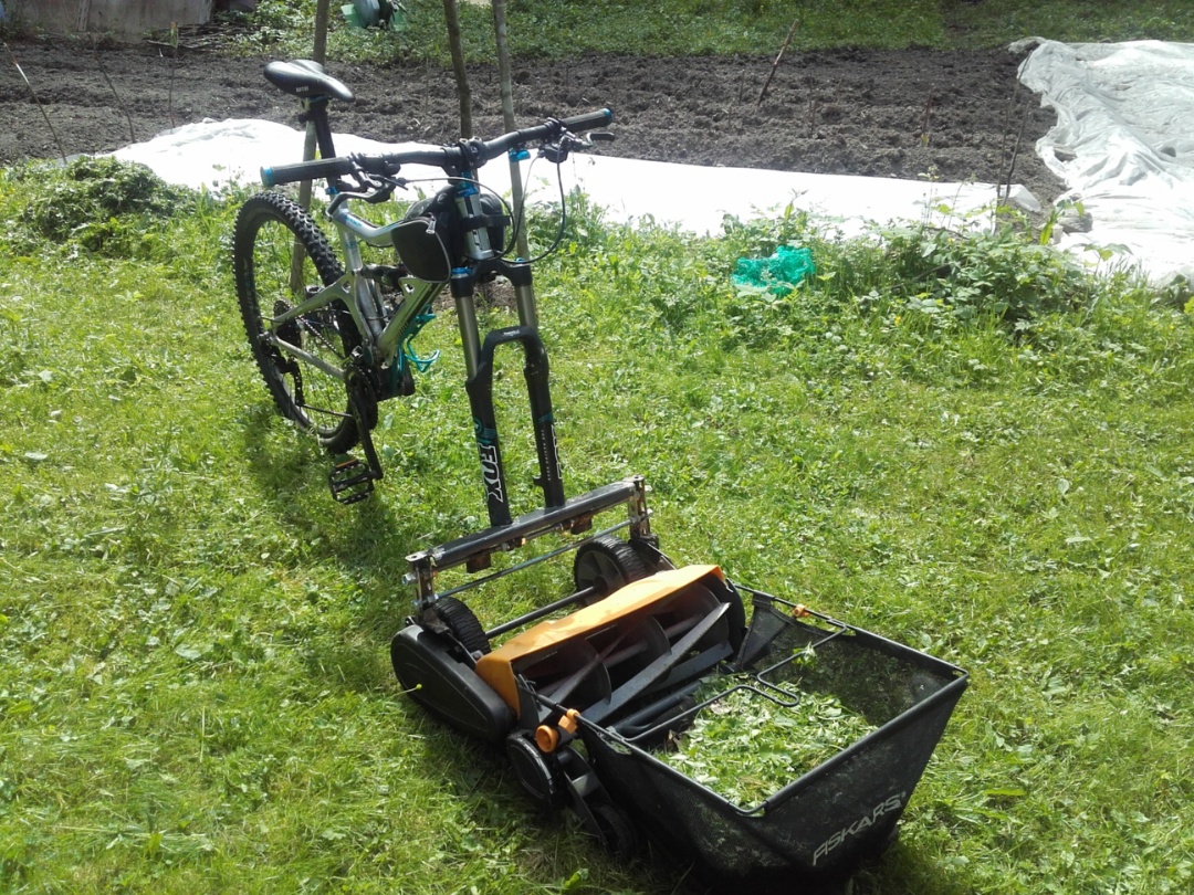

Tämmönen siitä sitten lopulta tuli. Parempi oisi jäykkäkeulainen fiksi mutta tällä mennään. Ei tuo keula enää jousta mutta nitkuu.
Hyvää tuossa on kun ei tukehdu paksuun ruohoon ja renkaat pitää liikkeelle lähdössä (pitkässäkin ruohossa) koska nyt painoa renkailla on tarpeeksi.
Huonoa on kiikkeryys ja ei taivu kovin ahtaalla alueella (ympyräajo) mutta eihän ne päältäajettavat useinkaan ole kovin näppäriä
Leikkurin ja pyörän saa irti irrottamalla 2 sokkaa ja samoihin kiinnikkeisiin menee työntotanko jos tykkää lykkiä
Ehkä ohjaustankoa kavennan ja jos löydän apupyörät niin koitan niitä. Mutta muuten jään odottamaan hovikuvaajaani ja videointia.

Esittelykuvaus päättyi hautajaisiin kun jasmakko jäi ajolinjalle ja huomasin sen puolisekunttia ennen kuin se jäi alle
Mutta härveli pelaa

Tämä on hieno

Tää on kyllä paras,tuo vielä nojalleen

Vau, nyt on kyllä hieno !

Kiitokset kannustuksesta ja kehuista!

Jollain kierolla tavalla kiehtoo ajatus osallistua tällä
