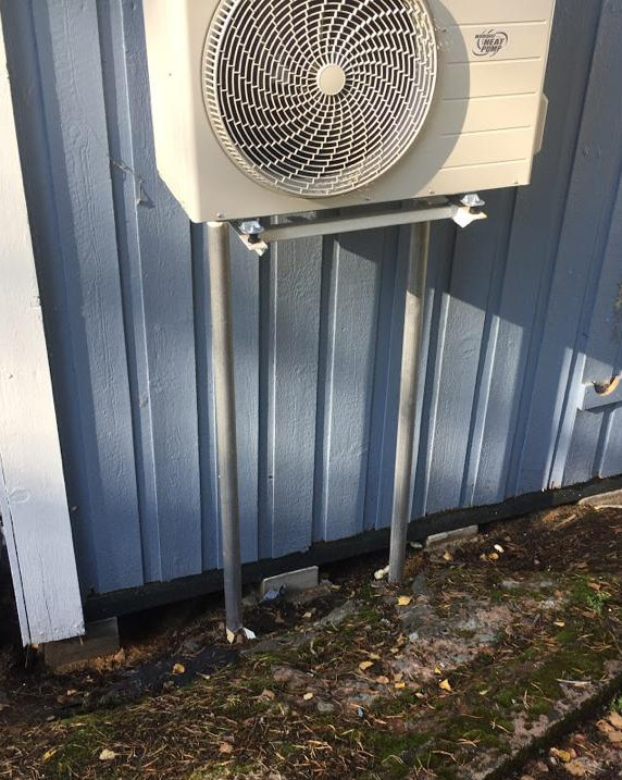

Tämän pumpun kävi ammattimies asentamassa. Olisi välttämättä halunnut asentaa seinään, vaikka tuo Petrin putkista tehty teline oli jo valmiina ja laite nostettu paikoilleen. Tämä siis Imatran Ruokolahdella. :twisted:
Viestit: 17996
Re: Ilmalämpöpumppu
Porasitteko kallioon reijät? :shock:

Re: Ilmalämpöpumppu
Muok Niin no onhan niitä poria ;)
Juu, on tehty lankomiehen kanssa tuollaisia kallioon, tai kiveen asennettuja teräsrakenteita paljonkin. Se on erinomaisen hauska tapa, kun on käytössä poravasara. Poravasara on erinomainen työkalu, paitsi reikien poraamiseen, myös kiven tasoittamiseen teräslapun alta.
Tekniikka menee niin, että ensin tehdään teräslaput reikineen. Sitten porataan reiät lapun läpi kallioon ja tasataan kivi lapun alta. Ruuvataan laput kallioon siihen asentoon, mihin haluavat istua. Sitten heftataan hitsaamalla lappuun kiinnitettävä esine lappuun. Irrotetaan lapun ankkuripulttien mutterit ja viedään hitsattavaksi kunnolla kiinni oikein pöydän ääreen. Tällä tekniikalla tulee todella tukevia rakenteita helposti, mikäli vain paikalla on sähkö käytössä.
