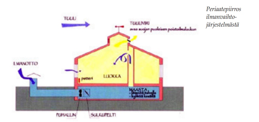

"Koneelliseen ilmanvaihtoon liittyvät terveys- ja meluongelmat ovat tehneet luonnollisesta ilmanvaihdosta erityisen suositun vaihtoehdon lasten käyttöön tarkoitetuissa rakennuksissa, päiväkodeissa ja kouluissa. Esimerkiksi Ruotsissa on rakennettu jo yli 200 koulua ilman koneellista ilmastointia – Suomessa vasta aloitellaan (ks. Maarit Holttisen artikkeli pdf)."
Lähde: https://www.luomura.com/teemasivuja/new_page-150125/

Eihän tuo mikään koneeton ilmanvaihto ole. Puhaltimineen ja tuuliviirillä avautuvine suojan puolen räppänöineen tuo on vain erilailla toteutettu koneellinen ilmanvaihto. Ilmanvaihdon voi tehdä hyvin tai huonosti, sekä koneella että ilman.
