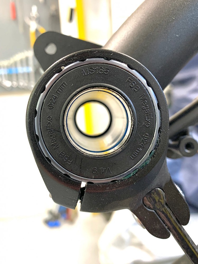

Päätin kuitenkin tilata Shimano yhteensopivan FSAn keskiön, koska sitä suositeltiin ja näyttäisi olevan juuri sopiva. Se että poistaako tämä narinoita niin selviää vasta myöhemmin. Tämä päivitys nyt lähinnä sen vuoksi, jos joku muu sattuu pähkäilemään saman ongelman kanssa eli mistä löytää tarpeeksi iso keskiölaakeri. Ei ehkä mikään yleisen ongelma pyöräilyssä
- Paketti
- Keskiölaakeri
Tuosta keskiön kuvasta näkee, että FSAn keskiöllä tuota kiristysvaraa on jopa reilusti, eli pienempikin menisi.

Hyvä kuva. Kertoo rakenteesta asioita, jota ei muista kuvista ole näkynyt. Kiitos.

Joo tuo kuva olisi pitänyt ottaa ja laittaa jo aiemmin ja tulee kyllä liian harvoin muokattua kuvia vaikka se näin puhelimestakin olisi älyttömän helppoa ja nopeaa.
Sitä nyt jäin vielä miettimään, että olisiko tuohon laakerikuppien ja BB kehikon väliin pitänyt laittaa rasvaa. Jonkin verran sinne pakostakin rasvaa meni kun tuota kehikkoa joutuu sivuttaissuunnassa liikuttamaan, että saa kiristettyä laakerin. Kuvassa hieman vihreää rasvaa näkyykin. Ehdin jo tosin kierrelukitetta laittaa ruuveihin jolla tuo kehikko kiristetään kiinni...
