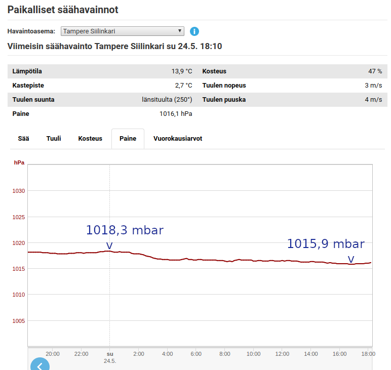

Eikös se niin ollut, että yksi mbar on karkeasti 8 metriä korkeudessa? Että siihen kun suhteuttaa... Reitin mäkisyys näkyy sitten kotona; onko paita täysin märkä vaiko vähän nihkeä :P.
Aikoinaan ainakin GPS vertasi korkoja ns. geoditasoon, joka saattoi poiketa muista järjestelmistä paljonkin. Ei muuta kuin peruskartta esiin ja kynällä tekemään plankkoon lappuun profiilia käppyröitä katsellen. Siinä menee iltakin rattoisasti :mrgreen:.
Ei nuo ilmanpaineeseen perustuvat ole kovin tarkkoja pitkällä lenkillä. Tänäänkin, vaikka sää on ollut koko päivän aurinkoinen ja puolipilvinen ilmanpaine on vaihdellut Tampereen Siilinkarilla 2,6 mbar, mikä vastaa lähes 21 m korkeuseroa. Lyhyt reissu on asia erikseen.
Ilmanpaine Siilinkarilla.png (57.33 KiB) Katsottu 19551 kertaa

Ainakin jotkut softat karibloi korkusmittauksen lenkin alku- ja loppuhetken ilmanpaineiden mukaan. Todennäköisesti paineenmutos oletetaan lineaariseksi ajan suhteen.
Ei tietetenkään hirveän tarkka systeemi, mutta antaa edes jonkun mahdollisuuden mittaukselle osua edes sinne päin.

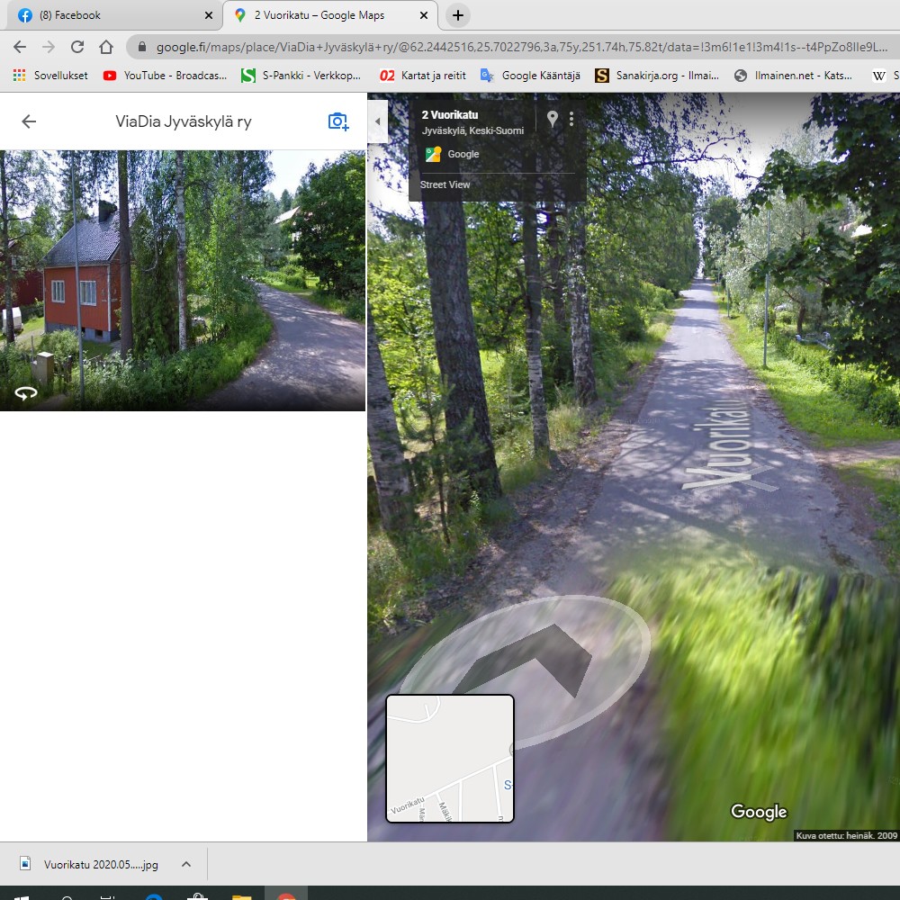

Tänään täällä Jyväskylän ympäristöä nojaskellessa. Näytti Garmin että korkein paikka olisi ollut 305 metriä . Sen ainaskin tiedän , että menet minne vain täällä . Et ilman nousua jonnekin onnistu . Toissa päivä löysin sellaisen mäen , että nouseminen polkemalla ei multa onnistunut .
Vaikka olikin tarkoitettu kevyelle liikenteelle, siittä on kuulemma aikanaan menneet linjuritkin . Kadun nimikin on sopiva "Vuorikatu" , joka sjaitsee Kypärämäessä .
Joka alueena on yhtä mäkeä joka suuntaan .
Kävin kokeilemassa nousisko SH26 tuon mäen ja hyvinhän se nousi 1kW:n avustamana.
Re: Kuinka mäkistä?
Peruskartasta mitaten Vuorikadun lyhin käyräväli on 30 metriä. Jyrkkyys on siten 17% tai 9°.
