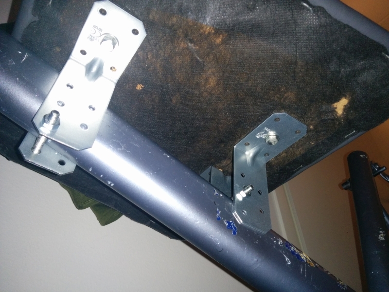

Penkin kiinnitystä:
Keikkuu auttamatta sivulta sivulle. Ovaalissa ei riitä suoraa kylkeä, jota vasten kulmaraudat tukisivat. Taaemmat kulmaraudat tosin ottavat vastaan vain vertikaalivoimia. Etummaisten yläreunaan mahtuisi vielä juuri ja juuri laittamaan pultin. Ehkä se kiristäisi riittävästi.
Korjautuisi varmaan myös pulttaamalla kulmaraudat rungon läpi, mutta sitten ei saa portaatonta säätöä. Kuinkahan paljon ja kuinka isoja reikiä runkoon uskaltaa tehdä? Kyljessä reiät heikentävät vähiten?

Polkumies kirjoitti: 27 Tammi 2021, 20:06
Putkeen laitettavaan pulttiliitokseen pitää laittaa holkki sisälle, muuten pulttia kiristäessä varsinkin tuollainen peltiputki painuu läjään. Pop-niitti toimisi paremmin, varsinkin teräksisenä.

Jos laittas pultit sekä runkoputken ylä-, että alapuolelle - luulishan tuon kestävän.
