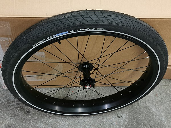

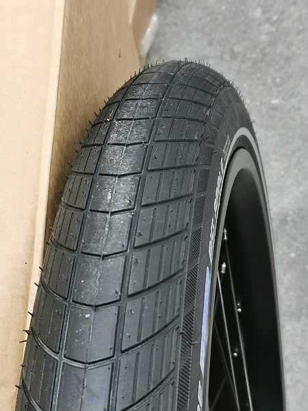

Kävin hypistelemässä aiemmin mainitsemaani 559-kokoista läskietukiekkoa (On-One). Vanteen sisäleveys 63 mm, ja ulkoleveys 70 mm. 60-559 -kokoinen Schwalbe Big Apple istuu juuri sopivasti tuon levyiselle vanteelle, 2 baarin paineella leveys 72 mm.
Vaakan kautta en huomannut tuota kierrättää, punnitaan joskus myöhemmin. Ei todellakaan mikään grammansäästökiekko, mutta eipähän vääntyisi heti kahdeksikolle 2T3:ssa :D . Ja tosiaan veikkaan, että tuolla rengastuksella rullaisikin kohtuullisesti. Leveän vanteen kanssa painuma jää pienemmäksi kuin kapealla vanteella. Ja selviää pienemmillä paineilla, mikä taas auttaa pistonkestoon (ainakin teoriassa).
Navan laakereissa on 15 mm reikä, joten kenties mahdollista saada aikaiseksi riittävän kestävät akselitkin toispuoleiseen kiinnitykseen.
