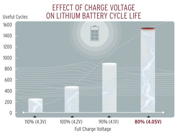

Edit: Akun kapasiteetin ylimitoitus mahdollistaa, että voidaan käyttää akkua vain 20-80% välillä, jolloin se kestää huomattavasti pidempään.

Onko olemassa valmiita ratkaisuja jolla akun lataamisen saa stopattua automaattisesti vaikka 90%:iin? Kellokytkin ei ole ratkaisu, koska pitäisi tietää lähtötilanne paljon tarkemmin kuin mihin varausmittari pystyy. Sähköautoissa mitataan käsittääkseni latausvirtaa josta sitten BMS tietää milloin lopettaa latauksen ?
Viestit: 5766
Re: Olennaista sähköpyörän valinnassa
Jarcco kirjoitti: 29 Kesä 2021, 16:45
Klikkaa kuvalähteen linkkiä, joka avaa The Cycle Satiator® -esittelysivun. Hintaa tällä ratkaisulla tosin on ~400 euroa.

Oma on täältä. 52v 90/100% kytkimellä: https://em3ev.com/shop/58v8-charger/

Nuokin myy tuota Satiatoria, mutta jostain syystä eivät ilman akun ostamista.
Viestit: 1562
Itellä on lyijyakullisessa sähkömopossa diodi 0,7V kynnysjännitteellä sarjassa akun kanssa latauksen aikana.
Tosin ei välttis pelaa li-akun kanssa. Bms voi sekoilla kun kennojännitteet on alhaalla vaikka kokonaisjännite on tapissa.
