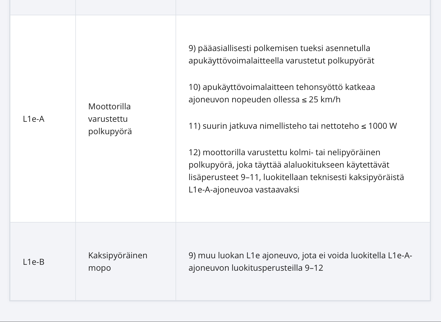

Ookei, polkimetko sen nyt sitten määrittelevät. Entäs jos on airot. Onko sitten soutuvene? Entäs se 1000 W ja 45 km/h. Mikäs se sitten on?
Yhä suuremmalla syyllä toistan tuon edellisen viestini kommentin: "Olen täysin vakuuttunut, ettei näitä edes yritetä tehdä loogisiksi." Entäs, jos määriteltäisiin vain korkein nopeus ja etuoikeustaso eri väylillä. :?
Viestit: 7635
Re: Kinner-car, polkuauto Kokkolasta
jori kirjoitti: 30 Syys 2021, 15:39
L1e-b eli Mopo
