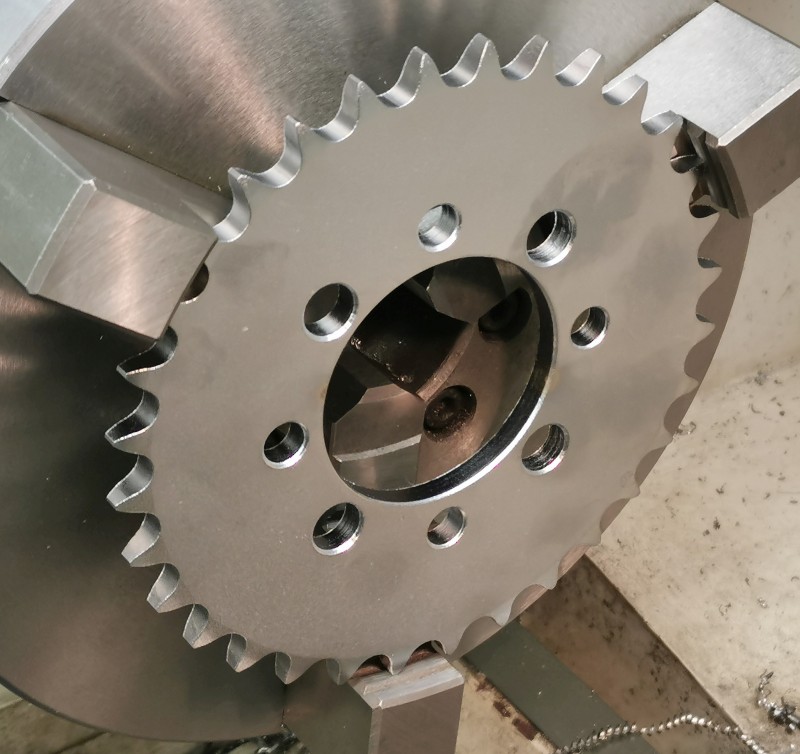

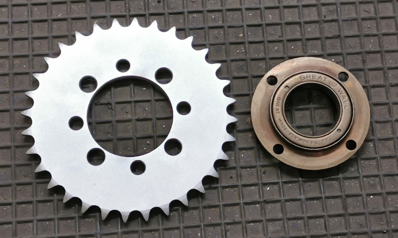

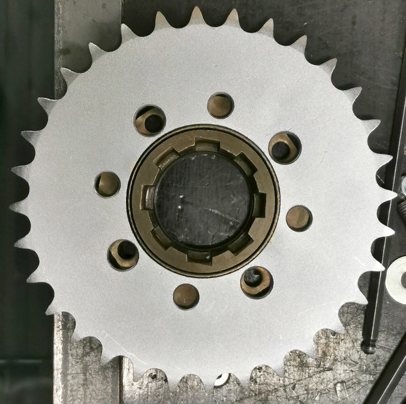

Sarjassa epätyypillisiä osavalintoja fillariin: taka-akselille rattaaksi tulossa Suzuki PV:n (siis mopon) 32-hampainen takaratas. Ketjun jako sama puoli tuumaa (12,7 mm) kuin fillarin ketjussakin, mutta rattaalla leveyttä 6 mm. Luulisi kestävän kulutusta jonkin aikaa.
Takarattaan keskireikä oli halkaisijaltaan pari milliä liian pieni sopiakseen vapaarattaalle, joten ratas pääsi käymään sorvissa.
Kiinnitysreikien pulttikehät ovat takarattaassa ja vapaarattaassa hieman eri, mutta koska takarattaan reiät ovat ylikokoiset, niin kiinnitysruuvit (M6) mahtuvat paikoilleen.

Nyt uusina ja vaseliinia täynnä tuntuvat ihan toimivilta nuo vapaarattaat. Pitää kuitenkin muistaa, että eihän noissa mitään tiivisteitä ole estämässä veden ja kuran pääsyä sisälle... Ja materiaalilaadusta ja karkaisusta ei voi kuin toivoa, että ovat riittävät eli kestävät edes jonkun aikaa.
Nuo omani siis tällaiset:
https://m.aliexpress.com/item/328983968 ... f19c6mImtO
EDIT: tuossa nettisivun kuvissa oleva yksilö poikkeaa irrotustyökalun kolosten osalta mulle saapuneista. Normaalia toimintaa tuolla nettisivustolla Kuva.

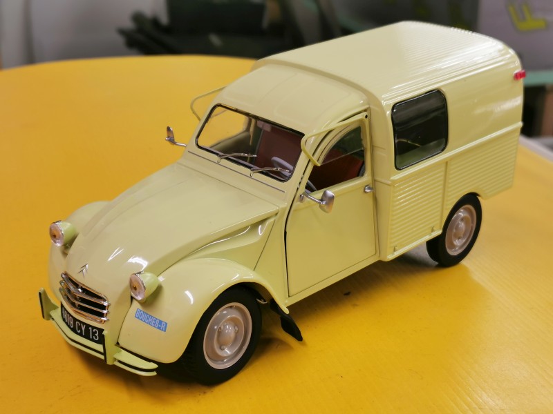

Hommasin tuommoisen metallipienoismallin (1:18).
Helpottaa ehkä pähkimistä sitten korivaiheessa.
