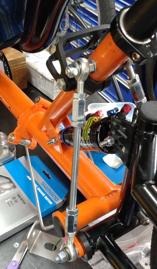

Tuki vääntyneelle putkelle ja kiinnitys penkin yläpään kiinnikkeelle.

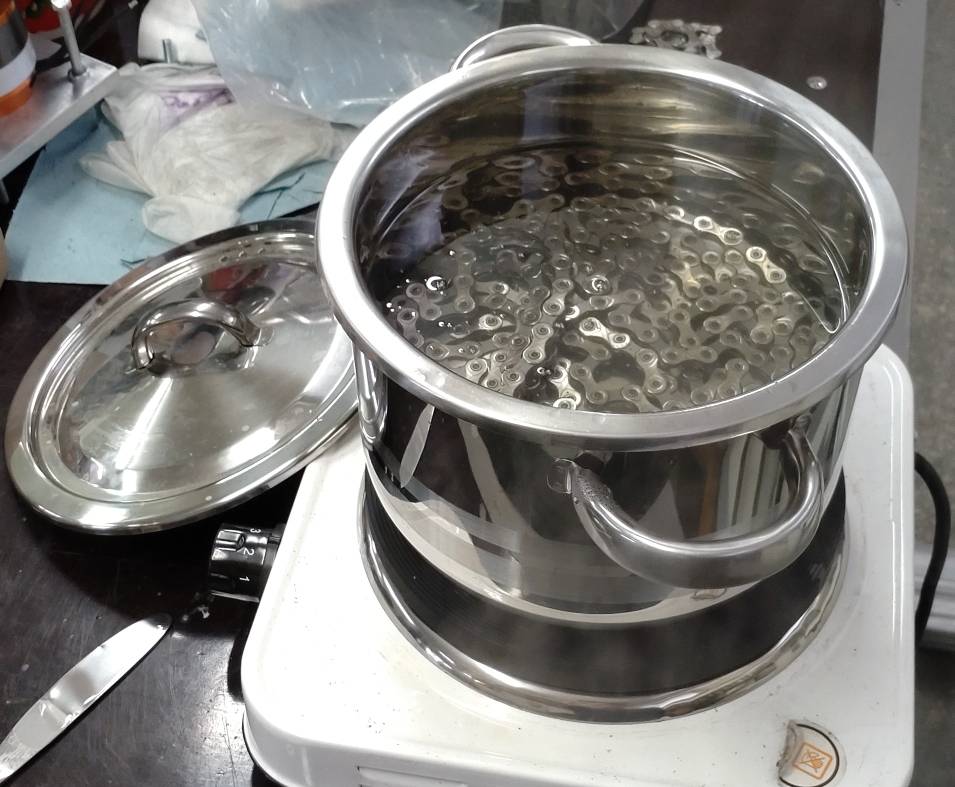

Ketjusoppaa lounaaksi.

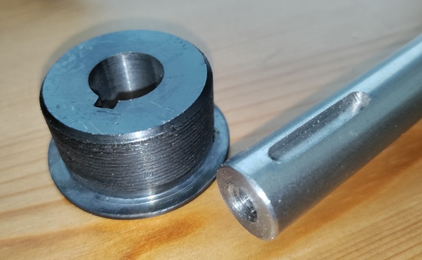

Tällaiset syntyi myös leirikoulussa. Vapaaratasadapteria vahvistettiin holkilla ja väliakselille jyrsittiin kiilauria.
