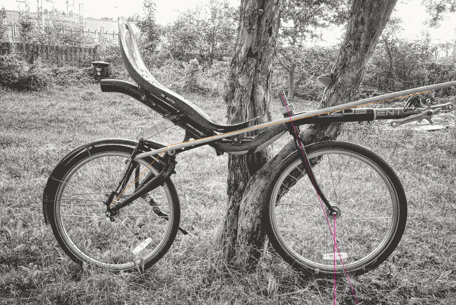

Johonkin ketjuun laitoin jo aiemmin kuvan tästä B-kaupan melkein valmiista Azub Maxista.
Ei ole kallis ja valmiiksi muotoiltu.

Gravellerin tyyppi ratkesi pyytämättä ja yllättäen, kun tämä Kissaniityn katkoma, Nebuluksen korjaama ja Pastorin säilömä Azub vitskan runko lähtee hidasrahdilla matkaamaan tänne Ouluun.

Pääset taikomaan siihen lähes varmasti uuden takahaarukan jos meinaat saada 70-584 pyörimään siinä. Sen kapeat haarukat on syy siihen että itse en ostanut azubia ekan jälkeen.

Saattaa olla, että joutuu tyytymään kapeampaan/pienempään rengaskokoon. Tuossa lienee 559 kokoinen takahaarukka?

Vilijami kirjoitti: ↑13 Maalis 2023, 18:16
Da. Dirlan dirlan daa. Mutta paksut kumit mahtuu kyllä.

Vitonen on geometrialtaan kuin Six. Suattaapi olla, että iso etukiekko pilaa enemmän kuin tuo ominaisuuksia?

Tuossa Pastorin sommitelma. Takahaarukka nousee pystyyn ja penkki tulee siten aika korkealle.
