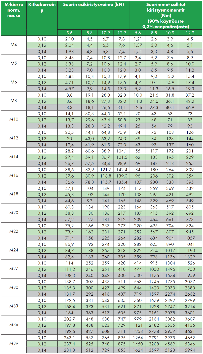

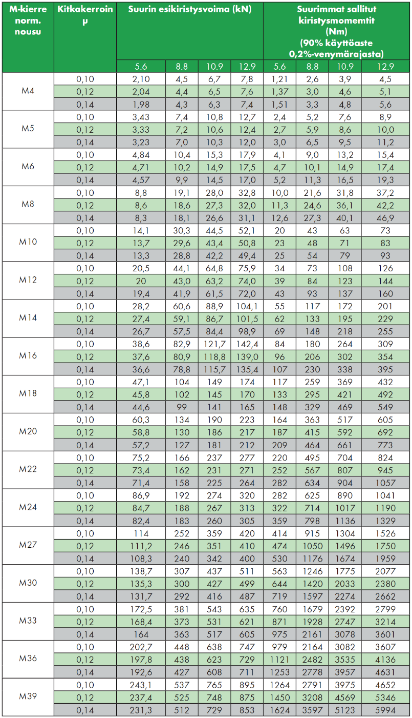

Ruuvivoimat Pulttivoimataulukko Pulttivoimat
Jouduin työhommien takia kaivamaan esiin pulttivoimataulukon, josta näkyy erikokoisten pulttien saavuttamat maksimi kiristysvoimat ja niiden saavuttamiseen tarvittavat momentit. Molemmat lisäksi eri lujuusluokan ruuveille. Niin hyvä taulukko, että panen tänne muistiin, jotta itse löydän uudelleen. Muutkin saa käyttää. :wink:
Nuo yksiköt (kN) on kilonewtoneita, eli ukkoja. Pulska nojapyöräilijä painaa yhden ukon, eli noin 100 kg eli yhden kilonewtonin.
Peukalosääntö tavallisimmille 8.8 pulteille:
M6 ~ 1 tonni
M8 ~ 2 tonnia
M10 ~ 3 tonnia
M12 ~ 4 tonnia
Taulukko löytyy Ferrometallin sivulta ja tuo taulukko on puolessa välissä 64 sivun dokumenttia, sivulla 32.
https://www.ferrometal.fi/media/downloa ... kn_fin.pdf
Pulttivoima, pulttivoimataulukko, pulttien voimat, pulttien kiristysmomentit, maksimivoimat maksimimomentit ruuvivoimat ruuvivoima taulukko ruuvivoimataulukko.
