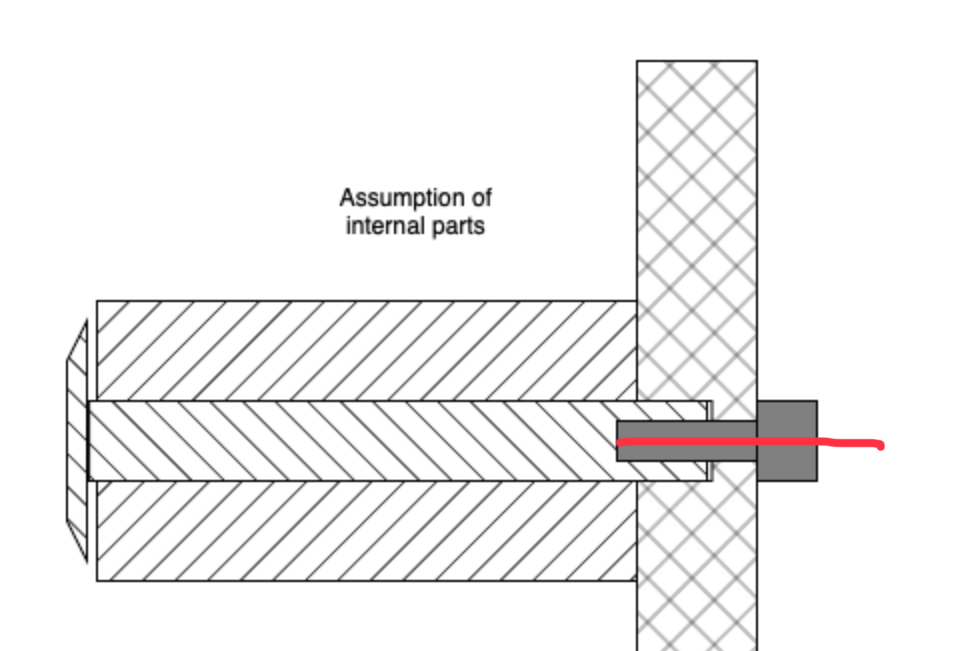

Mun ymmärtääkseni Navan laakerit..eikä myöskään napa laakereista irtoa, ennen kuin akseli on poistettu. Uskoisin akselin lukitsevat laakerit napaan
Alumiininen akseli kuulostaa omastakin mielestä kummalliselle..riskislttiille rakenteelle. Alumiininen akseli ei myöskään kestä lyömistä vaan tahtoo turvota entistä tiukempaan sinne holkin sisään.

Ei minulla ole satavarmaa totuutta akselin materiaalista, mutta vaihtoehtoiset navat puhuvat kovasti alumiinista. Levyjarrynapa sanoo suoraan, että ontto 15 mm alumiiniakseli: http://m5ligfietsen.nl/site/EN/_m5__Lig ... rear_hubs/

Vilijami kirjoitti: 26 Touko 2025, 11:14
Voi se akseli olla alumiinia ja vieläpä ontto!!! :shock: :shock: :shock:
Sen verran voin kertoa, ettei tämä akseli ole ontto, paitsi tietysti ulkopäässä pultin kierteet.

Härski kirjoitti: 26 Touko 2025, 10:58
Jos pultin ottaa kokonaan pois ja laittaa niin ison tuurnan kun kierteen sisälle mahtuu.
Haarukan sisällä oleva akselin tumppi ohenee -koska siihen tulee vetoa- kun moskalla paiskaa tuurnan päähän.

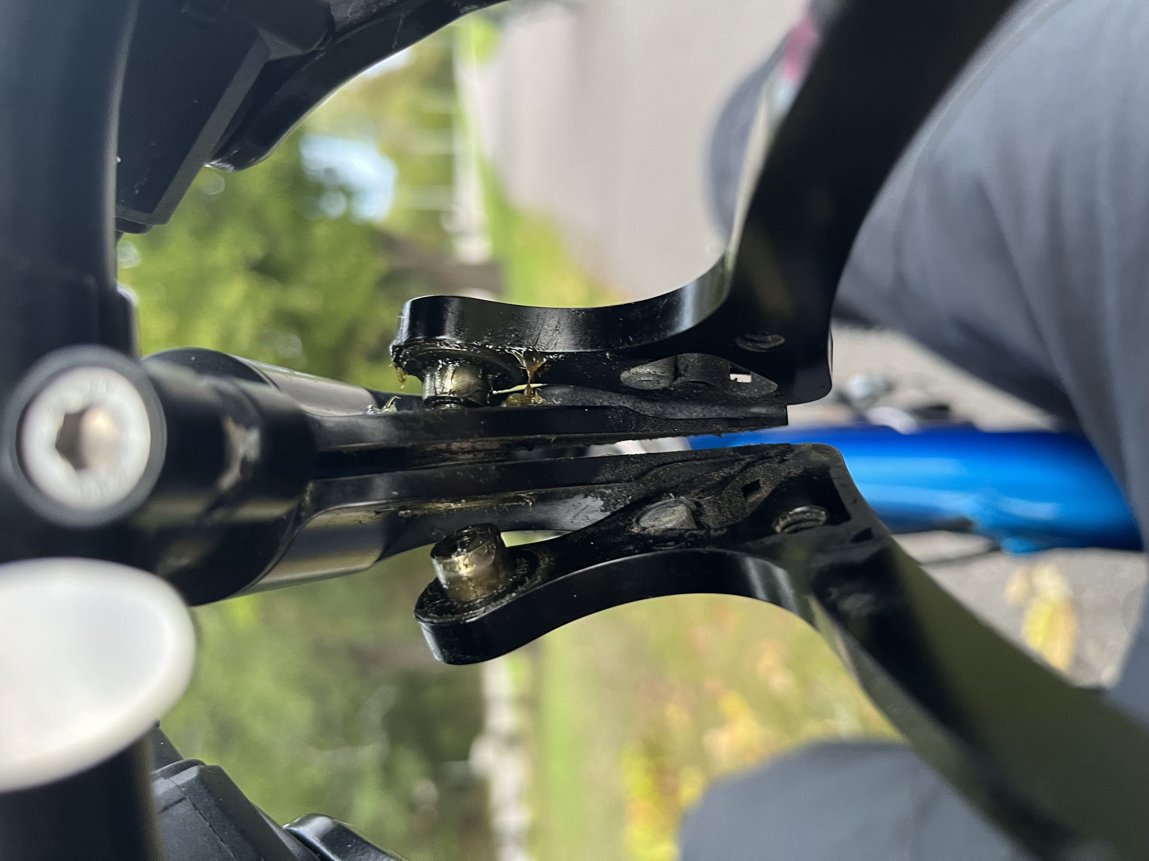

Ainiin, pyörän ohjaustangon kiristyspulttia pitää todennäköisesti säätää alakautta. Eli niin kauan kuin etupyörä on paikallaan, haarukkaa ei saa irti ja kaikissa touhuissa on koko fillari mukana :(

Hanki teräksinen levy mikä sopii tuonne pinnojen ja haarukan väliin. Pyöreä, vaikkapa 100mm halkaisijainen vähintään 5mm paksu kiekko missä Navan mentävä hahlo. Tästä saat pidon kunnolliselle ulosvetäjälle jonka keskipultilla pystyt työntämään akselia ulos päin.
Kahdesta hieman yli puoliympyrästä saat kasattua edellistä versiota tukevamman kiekon, mikäli lovellinen osoittautuu heikoksi. Joku metallialan tuttu valmistaa sulle hetkessä sellaisen tai romuliikkeissäkin on usein vastaavia pellin palasia mielin määrin.
Näin saat tuotettua suuremman irroitusvoiman kun jännität ulsvetäjällä jumiutuneen liitoksen. Mikäli ulosvetäjä ei riitä voi vaikutusta lisätä lyömällä vetäjän pulttiin.
Toki käyttäisin myös lämpöä/ kylmää em lisäksi.

Jos akseli on oikeasti alumiinia, niin silloin pitää koko rakenne jäähdyttää mahdollisimman kylmäksi, niin välys teräsholkin ja alumiiniakselin välissä on suurimmillaan.

Magneetilla kokeilin akselia. Ei paljoa tarttunut. Vähän vaikeuttaa arvioita se, kun siellä alla on laakerit ja niiden teräsrenkula. Aika vahvasti kuitenkin sanoisin, ettei ole magneettista materiaalia.

Eikös siellä akselin vapaassa päässä ole mutteria tai ruuvin kantaa. Siinä on tietysti joku muovikansi päällä, mutta kyllä sieltä alta pitäisi löytyä akselin pää, jossa on sisä- tai ulkokierteet ja sinä ruuvi tai mutteri.
Viestit: 7673
Re: M5 Cromo lowracerin eturenkaan irroitus
Jos on, niin eihän tuota akselia tarvitse ikinä edes yrittää irroittaa haarukasta.

jori kirjoitti: 27 Touko 2025, 08:30
Ei, se hattukin on ihan samaa metallia kuin loppuakselikin.
