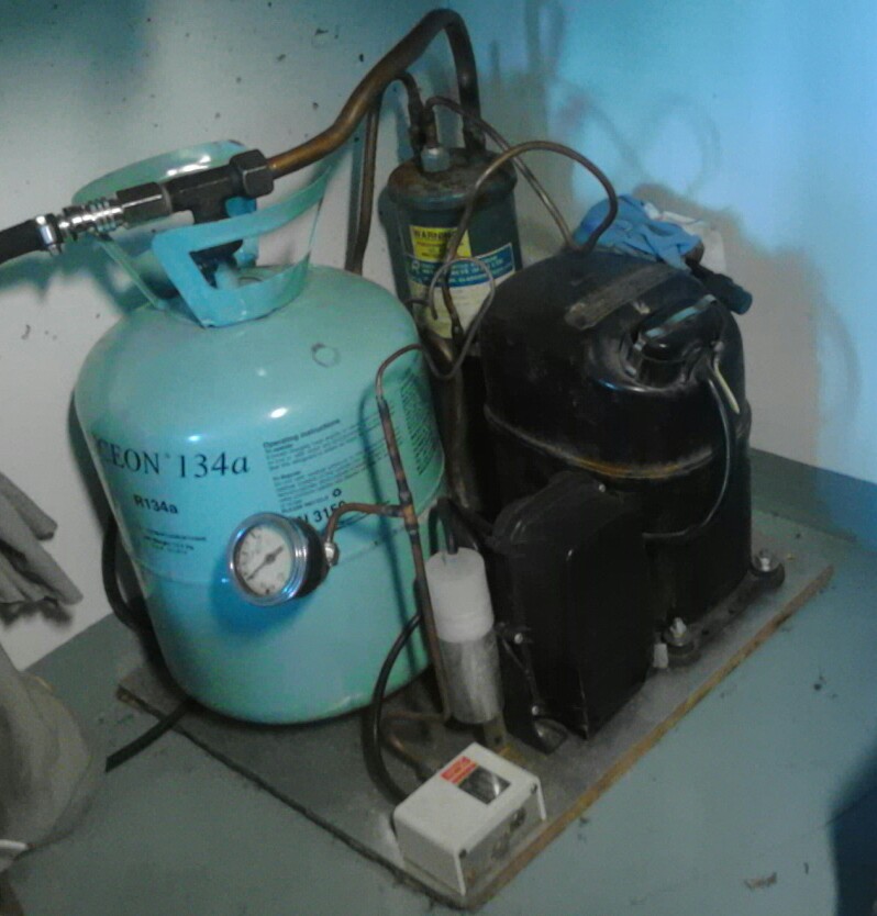

Tässä yhden propelihatun tuotos. Mukavaa pikkusurinaa pitää. Painetta tulee 25baaria. Säiliönä on autojen ilmastointilaitteiden huoltokoneen säiliö. Tuotto ei ole iso, mutta jos säiliö on hiukka järeempi ja iso letku niin kyllähän sieltä paljon ilmaa ulos tulee.
