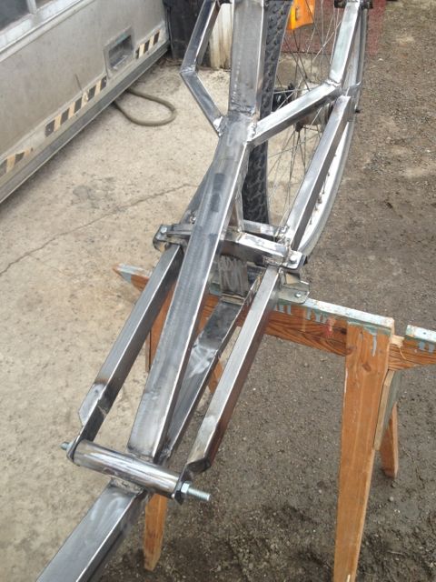

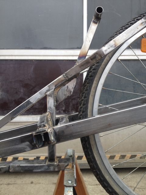

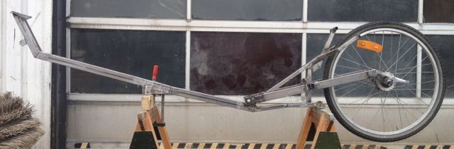

Kevät tuli sen verran aikaisin, että piti tätäkin ruveta tekemään. Runko alkaisi olla valmis... Maalasinkin ekan kerroksen tänään, mutta en muistanut ottaa siitä kuvia.
