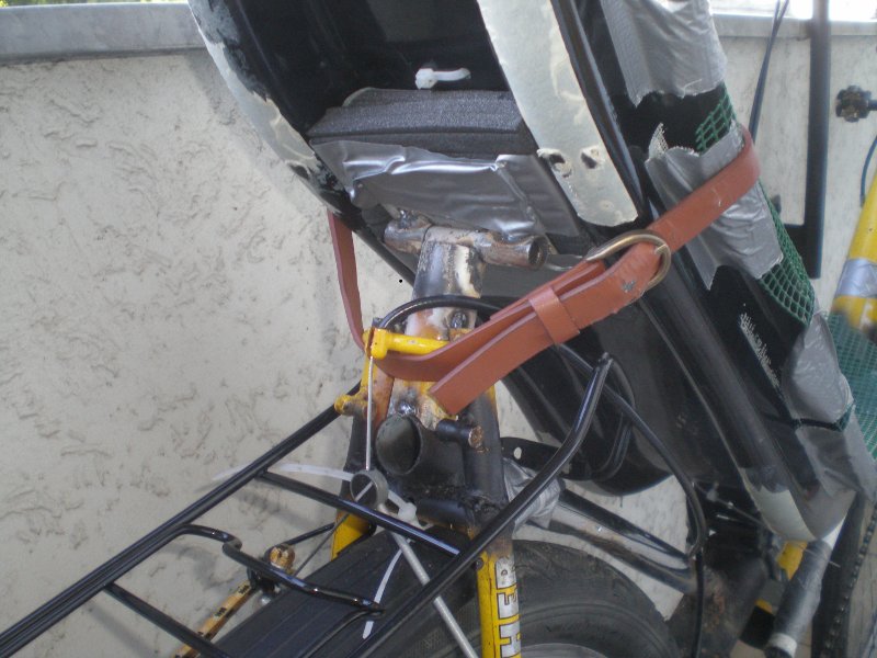

Jousituksesta:
Askartelin vanhoista teltankepeistä piiskamaisen jousen penkin taakse. Tuli karmea jousipyssy, lopulta kuudella tikulla jäykkyyttä oli kohtuullisen tarpeeksi mutta tikut rapsahtelivat poikki kun kunnolla koeponnisti
Päädyin sitten tekemään makuualustajousesta parannellun version, kun piti saada peli ajokuntoon. Hitsasin oikeen akselin varaan kämmenen kokosen plätykän jonka päälle teippasin kaksi palasta tuplamakuualustaa. Toimii!
Penkkiä saa myöhemmin säädettyä pystymmäs lisäämällä vaikka palan kovaa styroksia jousen alle. Tämä on myös tukeva kun makuualustat menee jämäkästi penkin palkkien väliin eikä penkki enää lonksu puolelta toiselle nimeksikään.

joonas kirjoitti:Jousituksesta:
Askartelin vanhoista teltankepeistä piiskamaisen jousen penkin taakse. Tuli karmea jousipyssy, lopulta kuudella tikulla jäykkyyttä oli kohtuullisen tarpeeksi mutta tikut rapsahtelivat poikki kun kunnolla koeponnisti![]()
Päädyin sitten tekemään makuualustajousesta parannellun version, kun piti saada peli ajokuntoon. Hitsasin oikeen akselin varaan kämmenen kokosen plätykän jonka päälle teippasin kaksi palasta tuplamakuualustaa. Toimii!Penkkiä saa myöhemmin säädettyä pystymmäs lisäämällä vaikka palan kovaa styroksia jousen alle. Tämä on myös tukeva kun makuualustat menee jämäkästi penkin palkkien väliin eikä penkki enää lonksu puolelta toiselle nimeksikään.
Minäkin olen sitä mieltä, että puolet pyöräilyn hauskuudesta koostuu näistä viritysten onnistumisista. ![]()
Kuvaa kaivattaisiin.
Re: Simppeli ja mukava nojakki... mutta miten?
Ohessa kuva.
